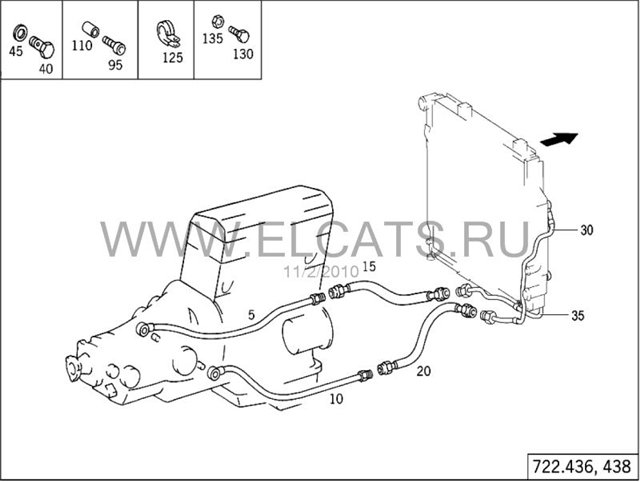

На экзисте эти трубки есть, но цена на них не указана.
<a target="_blank" href="https://w202club.su/radikal/000/F/s010.radikal.ru/i312/1011/da/48bcaf77f8bd.jpg.html"><img src="https://w202club.su/radikal/s010/i312/1011/da/48bcaf77f8bd.jpg" ></a>
Они под номерами 30 и 35. Думаю туда можно подобрать что нить. Правда дырки подсоединения трубок у меня находятся со стороны двигателя.
