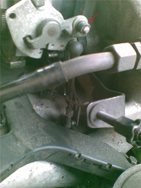

dimonchik123 регулировка болтом ничего не дала, я так понимаю тросик газа должен быть "внатяг"? Почти полностью вывернул, а мизерный зазор так и остался((
Когда купил авто, на фото ниже в месте красной стрелки было обломленное ушко какой-то пружинки, пружинку купил, но к чему её прицепить не могу найти, у тебя есть пружинка в этом месте??
Вот фото: https://w202club.su/radikal/s016/i335/1011/84/9d453aa9dee1.jpg" alt="https://w202club.su/radikal/s016/i335/1011/84/9d453aa9dee1.jpg" />
Andreich
Вот здесь и должна стоять доводящая пружина, а у тебя её нет
Пружинки не было, но увидев у соседа заказал себе, поставил ....не понравилось, педаль тугая. У тебя вижу зазор есть , Пружину возвратную чисть, которая за этим девайсом стоит, а так сильно не надо выкручивать, оборвешь тросик, да и по моему должно наоборот вкручивать (точно не помню), но у меня выкрученный примерно 5-7 мм
А возвратная и так справляется, конечно если заслонка чистая
wlker
Andreich ааа, так эту пружинку я купил(я думал ты про пружинку на заслонке говоришь), только вот куда воткнуть ума не приложу, сверху понятно, а снизу куда?? Думал в проушинку внизу (на фото она видна), но при нажатии на газ пружинка как бы изламывается и газ наоборот не сбрасывается, поэтому и не стал ставить, лежит в бардачке..

Я тоже не сразу нашел куда ее прилепить
https://w202club.su/radikal/s45/i107/1011/9f/4cc280c0492c.jpg" alt="https://w202club.su/radikal/s45/i107/1011/9f/4cc280c0492c.jpg" />
там есть под нее отверстие
wlker
dimonchik123 ураа, нашел, поставил, дожимается отлично)) Педаль и правда стала тяжелее, но главное чтобы обороты не плавали))

в общем чудеса да и только, после установки этой пружинки, утренние проблемы с оборотами тоже исчезли  :crazy: заводишь её, обороты сразу в 1000-1100, никаких скачков и в помине нет)) супер просто)) обидно что решение проблемы полгода в бардачке возил, а все было так просто)) езжу и получаю удовольствие)) Спасибо за помощь.
