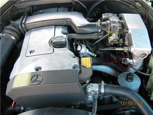

Цитироватьwlker написал(а):
Приделать что-нибудь к язычку, чтобы он дожимал кнопочку
Посмотри сначала есть ли зазор (обведено желтым), если есть , то регулируй винтом (обведено красным) до того пока не будет его, должно помочь
https://w202club.su/radikal/i061/1011/f5/8fb641f19a66.jpg" alt="https://w202club.su/radikal/i061/1011/f5/8fb641f19a66.jpg" />
wlker
Andreich
посмотрел на экзисте и elcats, ДЗ идет в сборе, а пружинка на ней отдельно не идет, не заслонку же новую брать..))
wlker
dimonchik123 спасибо, пошел копаться))

Andreich
Смотри внимательнее, я себе заказывал, приходила одна пружинка, стоимость около 100 руб.
