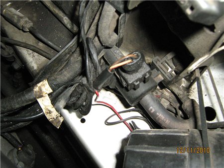

Стоит ниже бачка омывателя, выглядит вот так

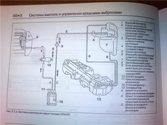

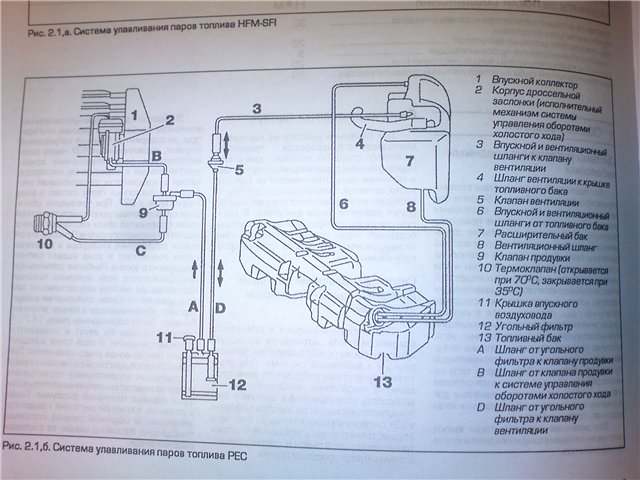

Да вот в мануале нашел схемку одну это случайно не про тот самый МОТ?
https://w202club.su/radikal/000/F/s010.radikal.ru/i313/1011/3e/26d3fcc9896c.jpg" rel="nofollow" target="_blank">https://w202club.su/radikal/s010/i313/1011/3e/26d3fcc9896c.jpg" alt="https://w202club.su/radikal/s010/i313/1011/3e/26d3fcc9896c.jpg" />
https://w202club.su/radikal/000/F/s014.radikal.ru/i328/1011/22/9311b97983ce.jpg" rel="nofollow" target="_blank">https://w202club.su/radikal/s014/i328/1011/22/9311b97983ce.jpg" alt="https://w202club.su/radikal/s014/i328/1011/22/9311b97983ce.jpg" />
Отредактировано dmitrysig (2010-11-15 21:22:12)
ребята спасибо вам за все!теперь я ездию на бюджетном авто от VW Polo sedan дешего и сердито))
Серёга
№10 на верхнем и №9 на нижнем рисунках, вроде МОТ и есть.
