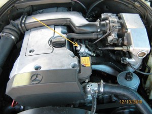

Мне не трудно, но сейчас работаю ухожу рано и прихожу поздно, машину не вижу ....ездит жена. Вечером ежедневный отчет о том , как машина завелась.=)) Могу сказать одно: замораживаю датчик в холодильнике показывает 11300 Ом, при комнатной температуре 26С - 2450 Ом.
eSpecial
А где этот датчик стоит и его номер?
Спереди на блоке двигателя под пласмассовой крышкой, смотри  в этой теме пост №13, он там крайний левый.И они еще разные бывают, так что номер может быть и другой,надо сначала посмотреть какой он из себя.

Ребята здравствуйте. Похожая проблема. Машина утром плохо заводится в диапазоне -14...-18 примерно. Сегодня было -22 завел с полоборота, хотя чувствовалось что аккум замерз и подустал от предыдущих мучений по утрам. Вот что из наблюдений. Пытался накачивать бенз в рампу как предлагалось (пару тройку раз включать зажигание не заводя). Так вот насос качает только первый раз, потом молчит...(весь процесс заснял на видео). Так же посмотрел сегодня датчик температуры.[
Подскажите как должна себя вести машина если этот датчик отсоединить? И если она заведется с первого раза говорит ли это о том что он неисправен?
