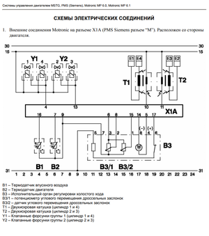

Для начала прозвонить от датчиков и т.п.  до основного штекера на мозги хотя бы по этой схеме.
Если все прозванивается правильно и все правильно подключено , то тогда вы спалили каким-то действием мозги двигателя :(
