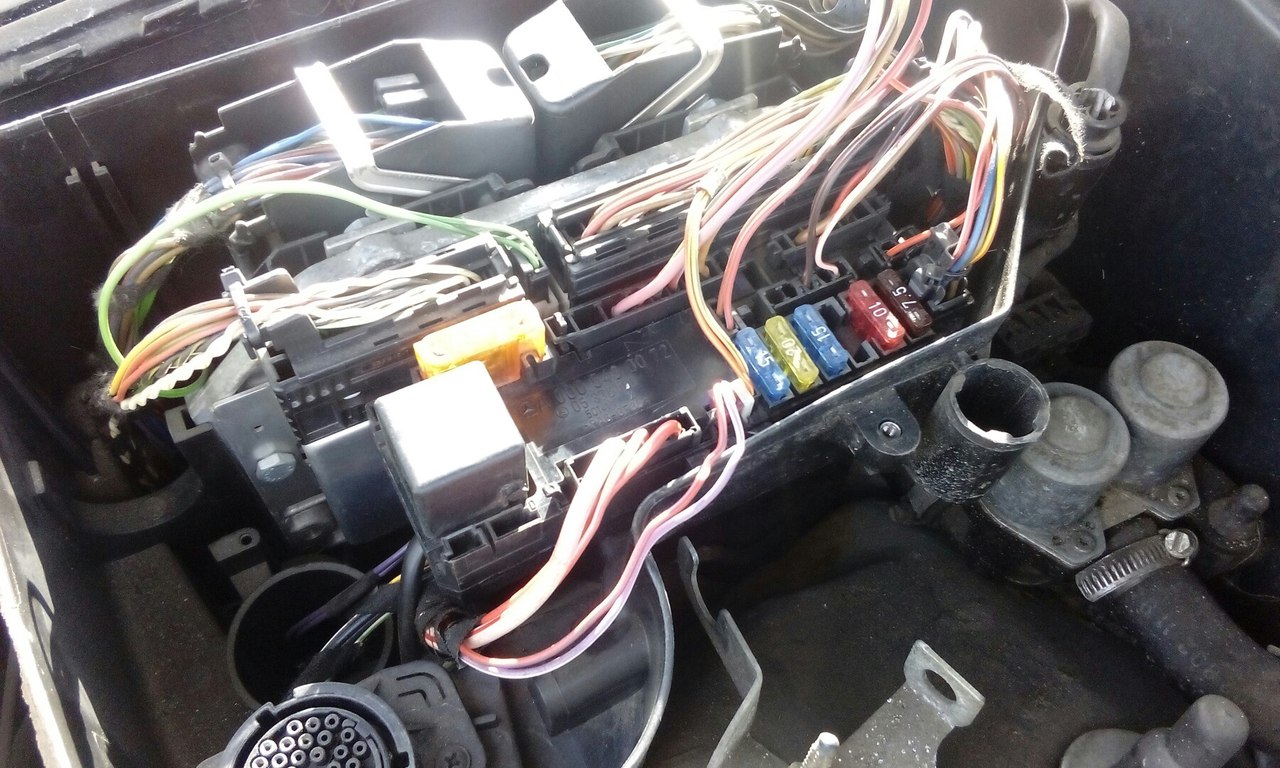

Цитата: mckey-v от 10 января 2017, 13:26:55замкнул не те контакты
предохранитель 1 в багажнике смотрели?
30 - постоянный плюс (от акб)
85 - минус (пин 4 разъем F1 (комбинированное реле ..которое на вашем на фото)
86 - управляющий плюс (пин 2  ...F1
78 - плюс на бензонасос
K27 - реле
M3 - б.насос

В теме не понял в чем разница между машинами. В комбинированном блоке на плате присутствует явный запах горелого, я так понимаю что сгорела дорожка как и в этой теме, думаю что можно так же сделать перемычку, только на какие контакты?
Цитата: mckey-v от 11 января 2017, 00:04:34присутствует явный запах горелого
разбирайте блок и смотрите

проблема решилась заменой данного блока  :)

Решил попробовать еще один такой блок поставить, результат такой же. при включении зажигания бензонасос включается как положено двигатель заводится но заглушить не получается, работает без ключа. Так и езжу со старым блоком и принудительным включением зажигания через кнопку. С ним зажигание выключается как положено.
на обоих блоках разница только в одной цифре. может быть в этом дело? на моем была цифра 1 на конце.
напомню изначально все началось с того, что я по ошибке замкнул + на - в колодке где стоит реле бензонасоса в багажнике. (знаю, сам дурак)
подскажите как решить эту проблему

Интересная ситуация... поставил опять рабочий блок с разборки, машина также не глохнет, когда ключ достаешь из замка.
пробовал разные варианты, выащил один предохранитель из этого блока. и все стало работать как положено.
кто знает на что идут прехранители в этом блоке?
