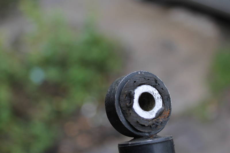

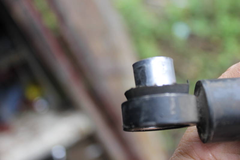

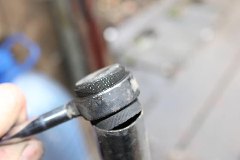

но сегодня очередной раз взглянув и померяв внешний диаметр втулки .. 16мм!! пнул ногой .. хороший армированый шланг с внутр диаметром 16мм
а дальше дело техники
- головка на 15ть: снимаем шкив натяжителя (ремень просто скинуть с него вниз)
- торкс, я обошелся головкой на 10ть: выкручиваем оба болта, крепящих натяжитель, нижний болт вкручен прямо во втулку: придержать пальчиком оную сзади\изнутри
- на обеих втулках создаем конусность на наждаке
- верхнюю втулку так: вставил шланг, немного чтоб выглядывал, немного запыжил втулку и запрессовал в тисках
- нижнюю заколотил молоточком
- лишнее\лохмотья обрезал канцелярским ножом
Поставил на место, тыр и .. тишина!!
Пива унд подобное не потребовалось!!

Выточил пока пластиковую втулку внутренний диаметр - под болт 8, с резьбой сделал, наружный диаметр 21мм, ширина 12мм. Тишина...
