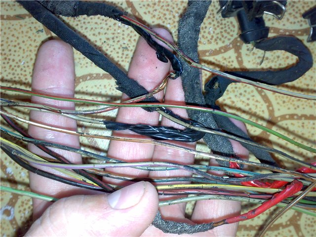

Проводку делать срочно,т.к если обороты около1300,это значит,что мозг машины в аварийном режиме работает.Я дооткладывался на потом...Сейчас и проводку сделал и блок управления ищу,от замыкания в проводке микросхема вылетела,которая управляет положением дроссельной заслонки.Ппц.А провода ужос какие были.Это на фишке дроселя:https://w202club.su/radikal/s09/i182/1106/3e/5f1d89379edb.jpg" alt="https://w202club.su/radikal/s09/i182/1106/3e/5f1d89379edb.jpg" />
https://w202club.su/radikal/s011/i316/1106/08/1fc327a57b96.jpg" alt="https://w202club.su/radikal/s011/i316/1106/08/1fc327a57b96.jpg" />   это в проводке на форсы и катушки,ещё не самое худшее место.

Я снял всю проводку,благо в одной комнате ремонт,разложился,размотал всю проводку,ужаснулся,и начал по одному проводочку перепаивать,благо от разобраного скорпиона вся проводка осталась,кстате 85й год все провода эластичные,и не одной трещинки.Фишки распиливал,и ломал вдоль пополам,паялся к ногам,и термоусадку одевал.Кстати,провод дросселя у меня обрыв внутри показывал,от фишки до платы,отрезал,и впаивался по одному проводочку прям на плату 8 шт.Когда я вдоль разрезал его,изоляция высыпалась на стол прям.И отключай не отклюай акком,память энергонезависимая.Скидывать ошибки либо сканом,либо светодиодом.
