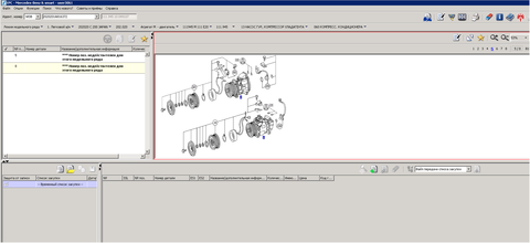

Ехал с кондиционером, никого не трогал, надо было обогнать, почувствовал "тупость" авто, вернулся в свою полосу, через минуту примерно заметил что воздух идет не холодный, проехал еще метров 300, на всякий случай встал, заглушил двигатель, открываю капот, из муфты компрессора кондиционера фигачит черный дым с характерным запахом. Сразу скинул клемму с АКБ на всякий случай, муфта по-прежнему дымила (и секунд 40 еще) потом дымить перестала. Я скинул ремень, попытался пошатать шкив, на котором ремень руками, не вышло, болтанки шкива никакой не было, а сама муфта от руки вращается, но так, как будто в определенный момент что-то мешает ей (закусывает). Попробовал просто при включенном зажигании включить кондиционер - думал, вдруг муфта сработает - не вышло, никаких изменений. Запустил двигатель, работает нормально, проехался - не тупит, нажал кнопку кондиционера - никаких изменений. Муфта стоит на месте. И вот я ищу компрессор кондиционера, т.к. думаю ремонтировать этот - будет дороже, чем купить другой. Но! Тут вылезла проблема в том, что ни табличек, ни наклеек я на нем не нахожу, а каталог дает такой ответ:
Выручайте други, кто знает, компрессор с каким номером мне подойдет?
Или может все-таки этот починить имеет смысл? Что за "заболевание" с такими "симптомами"?!
555
Цитата: Alexander_37rus от 20 июля 2016, 12:53:14а каталог дает такой ответ:
А следующую страничку программы щелкните и увидите свой компрессор под номером A0002307011 :hihi:
