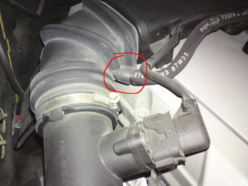

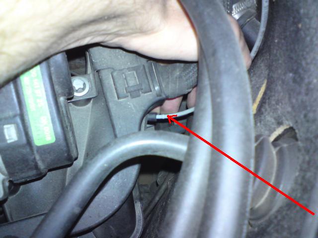

Кароч штуцер к белой вак трубке находится акурат под мозговым жгутом, в 6-7 см ниже
одевается  через резиновую трубку

Игорь & Almay спасибо!, нашёл эти штуцера (два штука), запрятали их ''гансы'' конечно >>>
https://w202club.su/radikal/s40/i089/1107/1d/a934ebf4fb8b.jpg" alt="https://w202club.su/radikal/s40/i089/1107/1d/a934ebf4fb8b.jpg" />
https://w202club.su/radikal/s57/i155/1107/e5/60a1ccfa9be8.jpg" alt="https://w202club.su/radikal/s57/i155/1107/e5/60a1ccfa9be8.jpg" /> https://w202club.su/radikal/i006/1107/89/ed1195ddb740.jpg" alt="https://w202club.su/radikal/i006/1107/89/ed1195ddb740.jpg" />

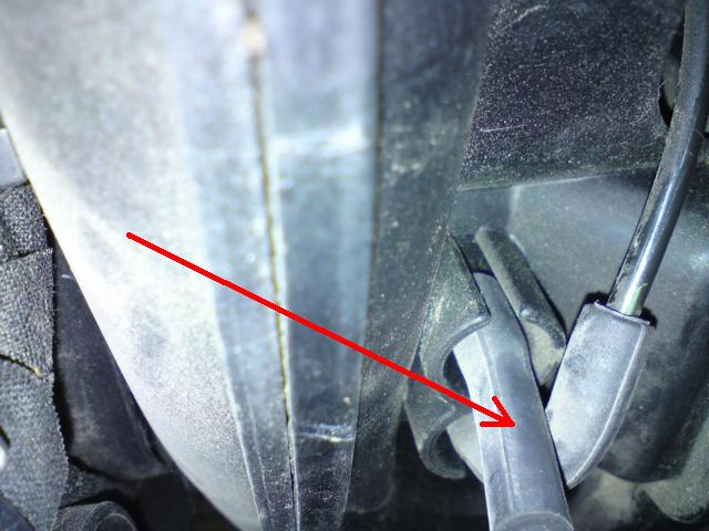

один, как и полагалось был свободен - одел трубку >>>
https://w202club.su/radikal/s40/i089/1107/c5/3043f2a34dfb.jpg" alt="https://w202club.su/radikal/s40/i089/1107/c5/3043f2a34dfb.jpg" /> https://w202club.su/radikal/i029/1107/b5/2d47616c847b.jpg" alt="https://w202club.su/radikal/i029/1107/b5/2d47616c847b.jpg" />
завёлся и... заслонка ожила! :jumping: , а я то уже потиху готовился торпеду сымать/клапан рециркуляции мучать :mad: , на радостях аж видос заснял >>>
http://www.youtube.com/v/CMerHcpG6mk&hl=ru_RU&fs=1&rel=0&border=0">http://www.youtube.com/v/CMerHcpG6mk&hl=ru_RU&fs=1&rel=0&border=0" type="application/x-shockwave-flash" allowscriptaccess="always" allowfullscreen="true" width="500" height="405">

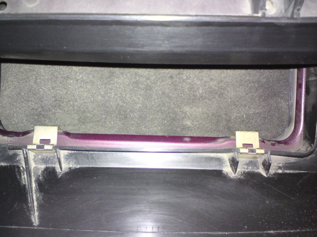

вот так выглядит заслонка в закрытом положении со стороны улицы >>>
https://w202club.su/radikal/i013/1107/16/d706152c3be0.jpg" alt="https://w202club.su/radikal/i013/1107/16/d706152c3be0.jpg" />

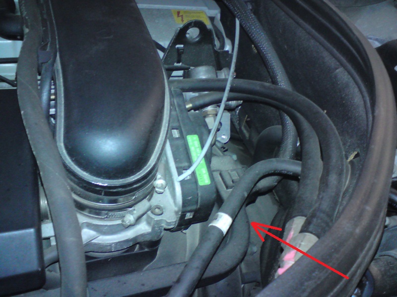

от второго штуцера впускного коллектора идёт трубка чёрного цвета на дроссельную заслонку >>>
https://w202club.su/radikal/i017/1107/ba/a421bc06f565.jpg" alt="https://w202club.su/radikal/i017/1107/ba/a421bc06f565.jpg" />

ЦитироватьAndrюxa написал(а):
заслонка ожила!
ай молодца!!!!!!!!!!!
(5 коп) на регулятор давления на топл рампе......
Andrюxa а что это за шланг? обогрев бачка наколхозил?
увеличить
Andrюxa
да нет, трубка стоит с завода - панорамная фотга ^^  >>>
https://w202club.su/radikal/s45/i109/1107/bb/39efe27edaf9.jpg" alt="https://w202club.su/radikal/s45/i109/1107/bb/39efe27edaf9.jpg" />
Отредактировано Andrюxa (2011-07-26 23:18:31)
да не похоже.... щелкни "воздуховод" поближе
Andrюxa
Almay как-то так >>>
https://w202club.su/radikal/s015/i333/1107/cf/47430a80916c.jpg" alt="https://w202club.su/radikal/s015/i333/1107/cf/47430a80916c.jpg" />
https://w202club.su/radikal/s45/i108/1107/f4/8aae59fd3754.jpg" alt="https://w202club.su/radikal/s45/i108/1107/f4/8aae59fd3754.jpg" />
видел такое
это штатная трубка
Andrюxa
ЦитироватьИгорь написал(а):
видел такое
это штатная трубка
Игорь не в курсе, какую функцию выполняет?
