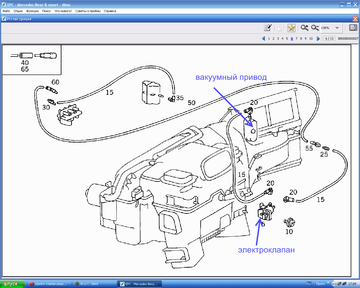

Знающие подскажите.
Вообщем заслонка не открывается циркуляции.
Когда кнопку нажимаю щелчок у клапана срабатывает но эффекту ноль.
В любом положении регулятора печки не чего лишнего не шипит.
Попробовал магистраль перекидывал на ЦЗ, так же, заслонка не открылась.
Дырка в клапане?
1. Рециркуляция не включается = неисправность вакуумной системы, как правило диафрагма вакуумного активатора.
2. Рециркуляция всегда вклучена (воздух с улицы не поступает) = механическая поломка, как правило слетела пружина с заслонки.

По чистой случайности являюсь обладателем тощих и длинных рук. навыка особого не имею, первый раз снимаю. Короче снял эту хреновину, не разбирая торпеды, подушка есть. Ушко не обломил, но, на эту присоску шел рычажок, как и куда его сейчас обратно ставить ума не прилажу, за что он там зацеплялся на ощупь определить не смог :(
Покрутив клапан сразу увидел мелкую дырочку на сгибе, купил шарик клей резиновый супер, будем клеить, а потом голову ломать как штангу одеть

как я понял вакуум открывает - пружина закрывает. Но у меня не так. у меня ничего не шипит.
Вот когда выглючаю двигатель заслонка захлопывается
Когда включаю не открвается если не толкнуть чем-то. Толкнёшь и уже отходит немного и не возвращается пока не выключишь и/или не вклчишь рециркуляцию.  Кнпка рециркуляции закрывает хлопком, но при отключении мотора или кнопки заслонка остаётся в  закрытом положении и сидит довольно плотно.
Получается, что у меня вакуум закрывает, а что-то должно открывать. Вот что это что-то?

Читал ты видимо и ничего не понял! Заслонка у всех независимо от крутилок или не крутилок- одинаковы. Приводы то- же самое. Закрывает  пружиной, открывает вакуумом . Если у тебя не открывает, то либо электроклапан до исполнитнельного механизма не работает, либо вакуумный привод, либо сигнал, по какой-то причине, с блока управления печкой не приходит на электроклапан.
w202MB
Цитата: dimonchik123 от 04 сентября 2012, 15:03:12Читал ты видимо и ничего не понял!
тогда помогите разобраться, плииз.
мои действия:
включаю двигатель - заслонка закрыта. толкаю заклонку рукой и она останавливается на том уровне, до которого я его довожу рукой.
включаю рециркуляцию, заслонка захлопывается и держится довольно сильно.
выключаю двигатель, заслонка остаётся на месте и не открывается даже если толкнуть (сопротивляется)
вопрос может ли клапан работать в одну сторону. т.е. отключает вакуум (двигатель) - заслонка закрывается пружинкой, тут нет проблем.
зато для открвании заслонки (клапан тянет заслонку) не хватает мощи вакуума?
#207
Цитата: w202MB от 04 сентября 2012, 15:12:48включаю двигатель - заслонка закрыта. толкаю заклонку рукой и она останавливается на том уровне, до которого я его довожу рукой.
Возможно сломан механизм заслонки, либо не поступает вакуум по причинам описанным выше. Снять бардачок , отсоединить трубки/трубку и проверить в разных режимах.
Цитата: w202MB от 04 сентября 2012, 15:12:48включаю рециркуляцию, заслонка захлопывается и держится довольно сильно.
Это нормально! Значить сигнал на электроклапан есть.
Цитата: w202MB от 04 сентября 2012, 15:12:48не хватает мощи вакуума?
А вот тут надо искать либо утечку, либо все-таки вакуумный привод пришел в негодность или опять же поломка механизма заслонки и не хватает дури её сдвинуть.
Короче, разбирать и смотреть надо!  Можно ртом создать давление и вакуум в трубке на привод и посмотреть как будет действовать заслонка. Я кстати, тоже свою поменял именно по причине поломки механизма, но и попутно заменил порванный привод. Все описано в этой теме, есть даже фотки.
