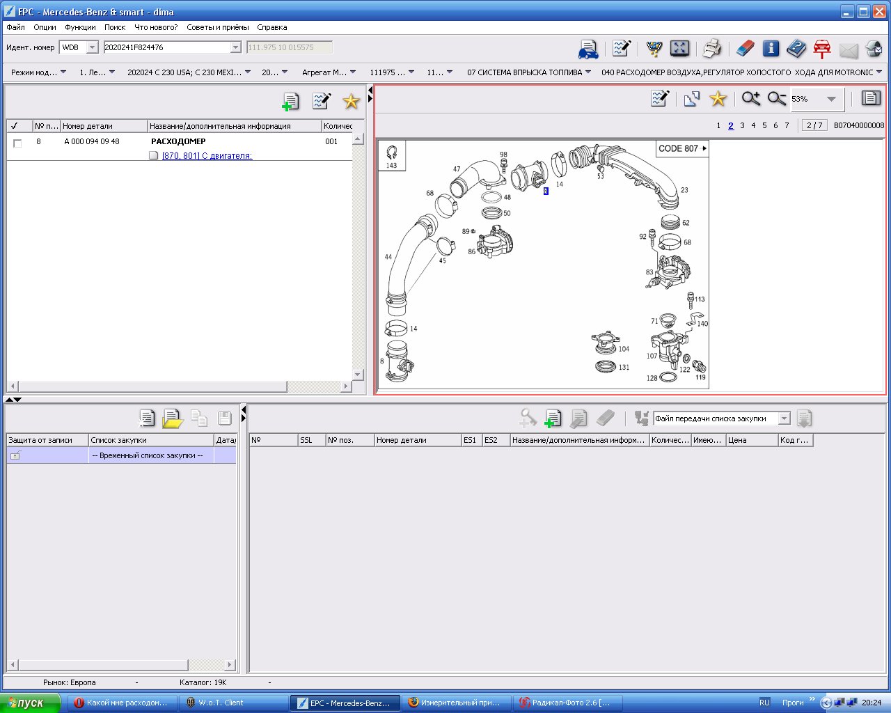

а на номере 0 280 217 100 в расшифровке идут вот такие модификации-
C-Class (W202)   C 180 (202.018) [M 111.921; M 111.920]
C-Class (W202)   C 220 (202.022) [M 111.961]
C-Class (W202)   C 200 (202.020) [M 111.941; M 111.945]
C-Class универсал (S202)   C 180 T (202.078) [M 111.921; M 111.920]
C-Class универсал (S202)   C 200 T (202.080) [M 111.941; M 111.945]
Это все что есть на W202////
WDB2020241F824476
#16
Цитата: Патриот 71 от 08 июля 2012, 18:07:310 280 217 100- там и разъем круглый а у меня прямоугольный
Тогда другой колор ...Твой номер  A  000 094 09 48
вот выбирай
ЕПС тоже не всегда проставляет нужные крестики, так что и ошибится можно....если что, извиняй. Обычно пишет "номер позиции недействителен для этого модельного ряда", а тут дает и этот и тот....короче, я ошибся маленько :)

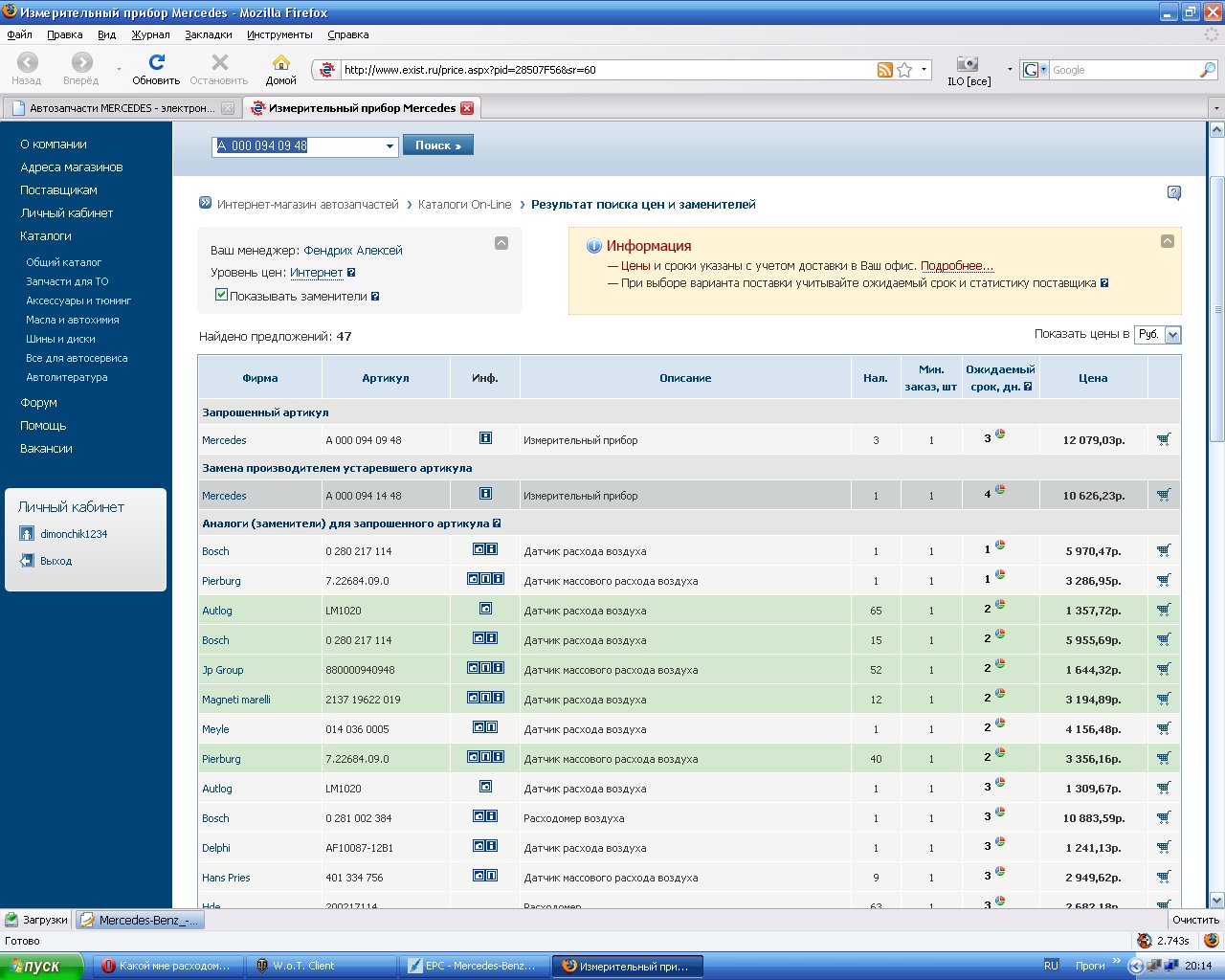

Патриот 71
Эх встрял я на - 0 280 217 114(6182руб)....
WDB2020241F824476
vaha
А действительно, в чем разница - с регулируемым катализатором и нет. Цена различается, а как будет в поведении???
