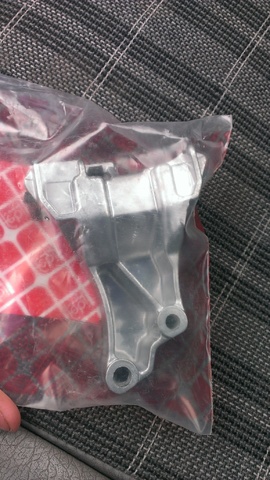

Ребята, подскажите, по натяжителю цепи. Он короче при установке пружины проскакивает через все риски и сильно выходит, а если нажать на башмак то пружинит. Я думаю , что он не должен полностью вылазит, а стопориться стопорным кольцом. И еще, стоял верхний успакоитель с с планкой под цепь, а заказал- пришол с планкой над цепью. Можно такой ставить на 111-920?

Цитироватьстоял верхний успакоитель с с планкой под цепь, а заказал- пришол с планкой над цепью.
Номера, фото?
Danila19
Стоял в от такой:
а пришел вот такой:
