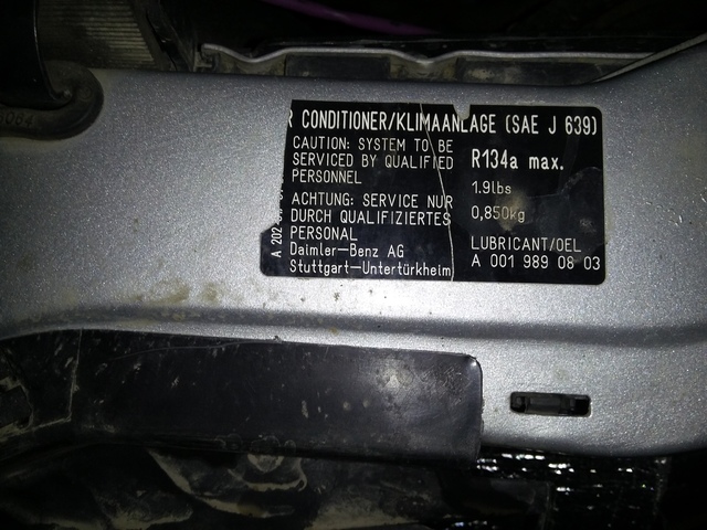

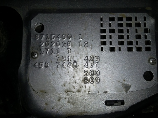

fendirepa
Простите меня за вопрос... на какой табличке написано о свечах... у мя их 2
