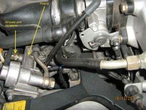

Народ подскажите фильтр на рампе вообще реально выкрутить???????  :al:
Транспорт шагнул вперед, но силы остались лошадиными
SerJjj
xander_08, если актуально, там обратная резьба.
