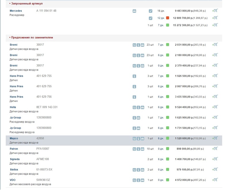

Добрый день!
Вопрос избитый, но у меня наверное случай частный :)
Много читал о том, что ДМРВ ставить либо оригинал, за очень дорого, либо  если заменители, то БОШ. Так вот конкретно по моему ВИНу есть следующее:
Поправьте, если не прав.
Что из этого всего можно ставить, может кто-то покупал из этого списка и катается без проблем?! Ну, не считая Хэла и какого-то ВДО ;)
П.С. Извините, не смог картинку засунуть под спойлер
WDB2020871F982424
"Какой-то ВДО" - это Сименс, который собственно в данном случае и идёт в оригинале  ;)
По-хорошему, его и надо брать.
А так- из списка дешёвых более-менее неплохой только BREMI
Цитата: pahan.spb от 04 мая 2016, 10:51:03"Какой-то ВДО" - это Сименс, который собственно в данном случае и идёт в оригинале  ;)
Однако, он 17 000 рублей стоит.

Kovalski99
Спасибо, на Bremi, наверное, и остановлюсь ;)
