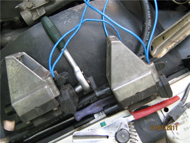

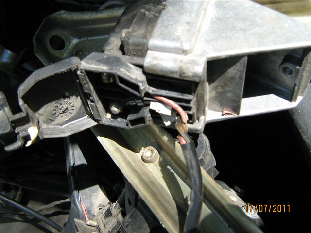

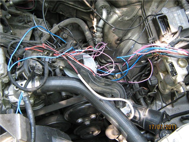

А вот собственно что было на катушках
https://w202club.su/radikal/000/F/s48.radikal.ru/i119/1107/1e/8545fc6586f2.jpg" rel="nofollow" target="_blank">https://w202club.su/radikal/s48/i119/1107/1e/8545fc6586f2.jpg" alt="https://w202club.su/radikal/s48/i119/1107/1e/8545fc6586f2.jpg" />
А вот сам процесс
https://w202club.su/radikal/000/F/i049.radikal.ru/1107/60/31a383ef9ee3.jpg" rel="nofollow" target="_blank">https://w202club.su/radikal/i049/1107/60/31a383ef9ee3.jpg" alt="https://w202club.su/radikal/i049/1107/60/31a383ef9ee3.jpg" />
А вот как красяво получилось
https://w202club.su/radikal/000/F/i054.radikal.ru/1107/3e/933b87a7bae2.jpg" rel="nofollow" target="_blank">https://w202club.su/radikal/i054/1107/3e/933b87a7bae2.jpg" alt="https://w202club.su/radikal/i054/1107/3e/933b87a7bae2.jpg" />
С виду страшно, а в реале как говорится "глаза боятся, а руки делают"
