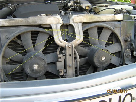

Хотел сляпать детальный фотоотчет по прочиске пространства между радиаторами движка 111.920, но работая в одиночку увлекся и забыл про фотоаппарат. Так что прилеплю сюда, может кому пригодится.
Для начала надо снять диффузор основного вентилятора, для этого по уму надо снять сам вентилятор, но так как ключ на 36 в стадии доработки (не дойдут никак руки сточить до нужного размера), то снимал уже два раза без снятия вентилятора. Для этого снимаем два зажима диффузора сверху и подгибая низ кожуха, как бы освобождая одну лопость за другой, аккуратно (дабы не повредить пластинки радиатора) тянем вверх.
Далее снимаем защитную решетку доп. винтов провернув сверху 2 клипсы на 90 градусов в любую сторону и можно убирать в сторону. Также поступаем с боковой защиткой , где в центре шруцер для закачки фреона, только лишь с той разницей, что из клипс надо вытаскивать центральный шпенек.

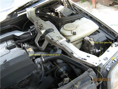

Затем снимаем верхную планку (которая с замком капота), отвернув 4 болта сверху и 1 посередине доп. винтов, отодвигаем вправо и ложим на движок
https://w202club.su/radikal/s02/i175/1106/68/7ab2e55eb874.jpg" alt="https://w202club.su/radikal/s02/i175/1106/68/7ab2e55eb874.jpg" />
теперь снимаем доп. винты , открутив 5 гаек и сняв штекер, наклоняем надиаторы в сторону двигателя  и снимаем всю конструкцию со шпилек и вытаскиваем вверх
https://w202club.su/radikal/s53/i140/1106/d3/811b86ab580b.jpg" alt="https://w202club.su/radikal/s53/i140/1106/d3/811b86ab580b.jpg" />
Осталось разьединить радиаторы откручиванием двух болтов сверху и можно приступать к мытью пространства между ними, поставив между ними любой подходящий предмет.

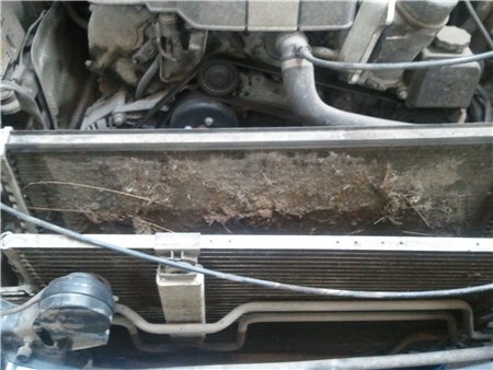

Вот тут то я увлекся  и забыл про фотосессию, впомнил когда уже промыл.
Но вот фотка что за грязь там была :O ....перед этим полы промыл керхером, чтобы было удобно снимать защиту.
https://w202club.su/radikal/s06/i179/1106/ee/38536c64f621.jpg" alt="https://w202club.su/radikal/s06/i179/1106/ee/38536c64f621.jpg" />
Так что считаю эту процедуру надо проделывать раз в год....не помешает! Хотя в этом году симптомов не было, но в прошлом году при всех исправных деталях связанных с охлаждением ....в пробках все-равно подымалась.Картина была как у Pavel0861  1х1...можно валенки катать
