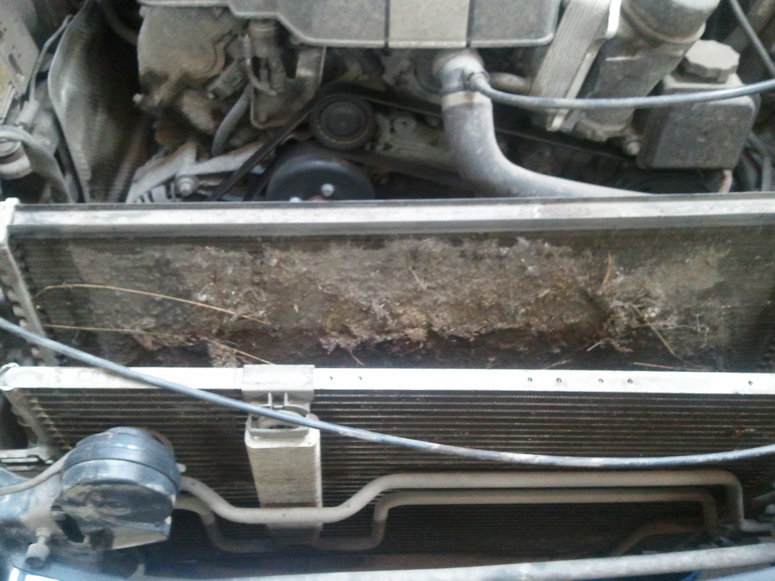

Вот фото в тему. Пространство между радиаторами надо иногда чистить!

миха
чтобы разьединить радиаторы,надо верхнюю планку(на которой замок капота и шильда с номером)снимать?
Открутить и отодвинуть в сторону, не отсоединяя трос капота, а также снять короб основного вентилятора, а то не получится раздвинуть, ну и доп. вентиляторы
Так это у человека на зиму утеплитель,и тосол долго не охлаждается при заглушенном двигателе :D
