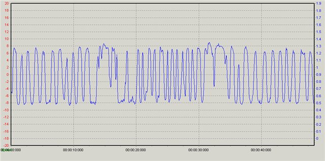

<p>итак выкладываю осциллы различных лямбд
1. Только что установленная новая лямбда нашего соклубника (образец как это должно работать)

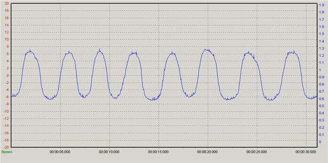

2. Тормознутая лямбда нашего соклубника. Размах напряжений нормальный, но период синусоид увеличен почти в два раза (ошибка двига не выскакивает)
Но расход увеличен

</p><p>А теперь скажите, как вольтметром можно вычислить правильность работы лямбды первой и второй картинки?</p><p>Кстати, не обращайте внимание на размер вольтажа, так как минус брался с корпуса авто, а не с сигнального минуса лямбды.</p><p class="lastedit">Отредактировано Игорь (2011-08-18 22:16:40)</p>
