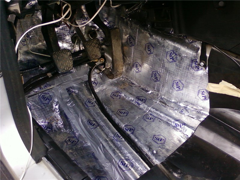

Вот заморочился на днях и сделал весь низ мурзика. Наклеил шумку и вибротермоизолязию дверей, капота, багажника и днища ... эффект очень ощутимый !!! на все ушло 12 листов шумки, и столько же листов термовиброизолла. По времени 2 дня. Изоляцию STP на основе битума перед установкой нагревал паяльной лампой и быстро обклеивал поверхности, можно использовать монтажный фен. Нагретая изоляция похожа на пластилин и с ней можно делать всё что угодно, главное не пожечь руки !!! Одевал сварочные перчатки и вперед. Также использовал растворитель для чистки и обезжиривания поверностей и резиновую киянку.

YURETZ,а разницу почувствовал?

Разница ОГРОМНАЯ !!! Тише стало намного!!!  нет лишних шуршаний, скрипений, дребезжаний, почти не слышно рядом проезжающих машин ... да и свой мотор еле слышу. Первые дни специально без музыки катался и кайфовал от тишины ... вот бы еще потолок сделать, но уж очень не хочется снимать и ставить его.
