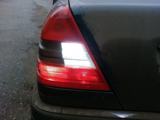

А я вчера светодиоды воткнул в задние фонари на ЗХ, стало намного светлее, что и требовалось.
https://w202club.su/radikal/i005/0912/60/04b14155216a.jpg" alt="https://w202club.su/radikal/i005/0912/60/04b14155216a.jpg" />
https://w202club.su/radikal/s51/i131/0912/70/f7ca511405cb.jpg" alt="https://w202club.su/radikal/s51/i131/0912/70/f7ca511405cb.jpg" /> https://w202club.su/radikal/i012/0912/52/93b5e5512526.jpg" alt="https://w202club.su/radikal/i012/0912/52/93b5e5512526.jpg" />
увеличить
MnemoniK
ProХвостАвтор темы
800 за пару, фирму не помню, упаковку выбросил, помню что на 13 ватт, на 18 не было а то бы воткнул их.

А лампочка "проверь освещение" не пытаецо совершить половой акт с мосгом ?  :D
