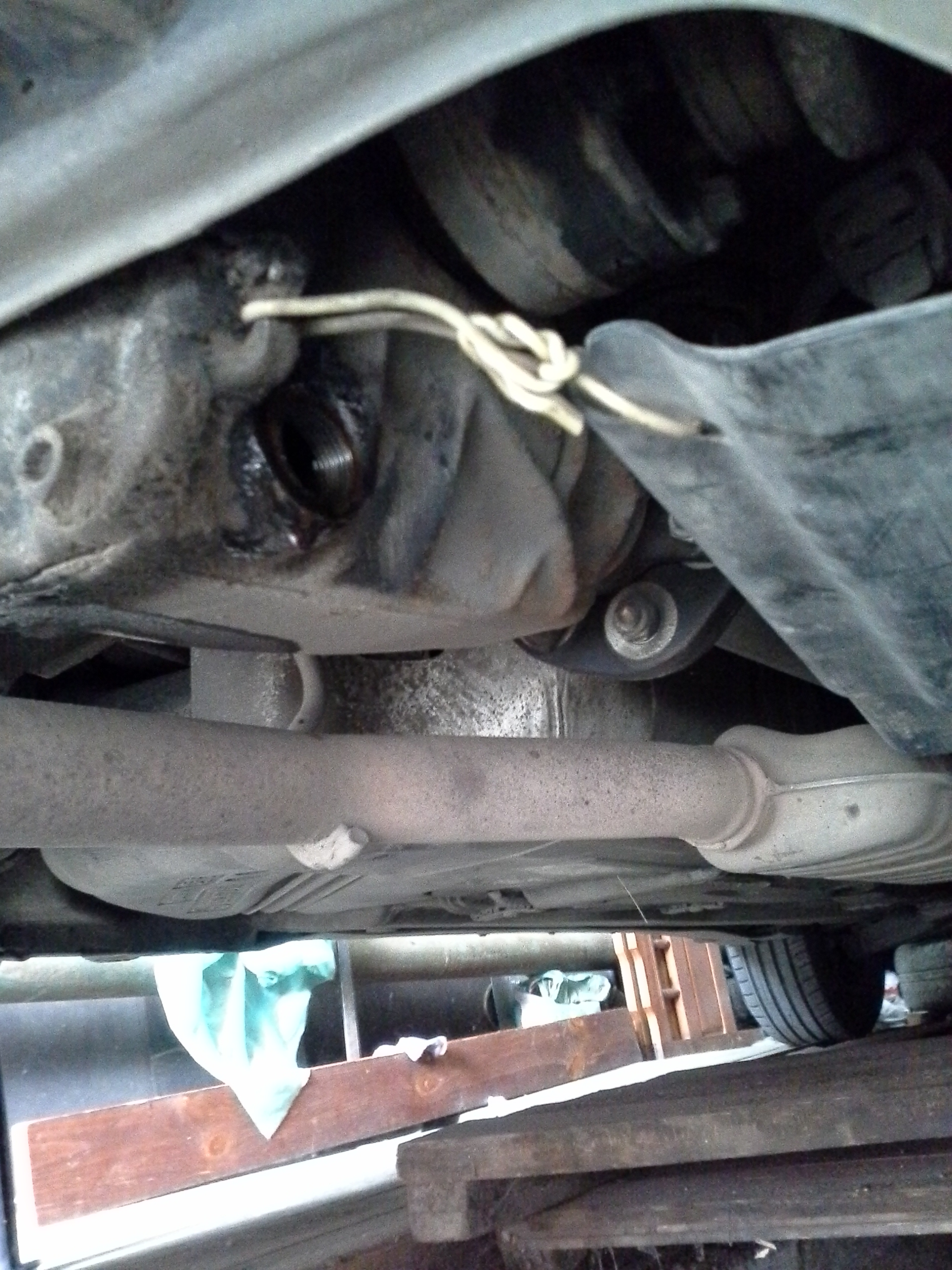

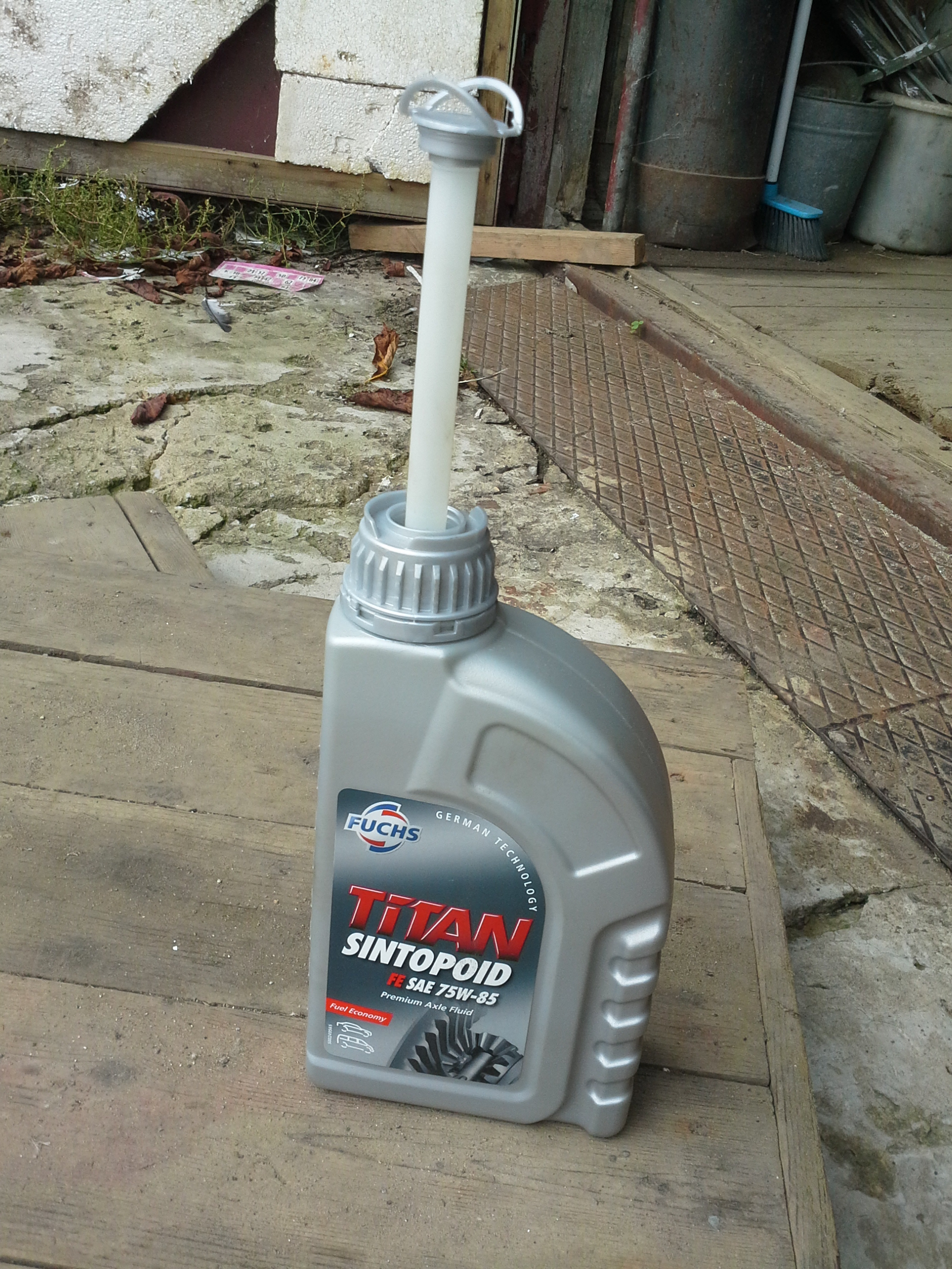

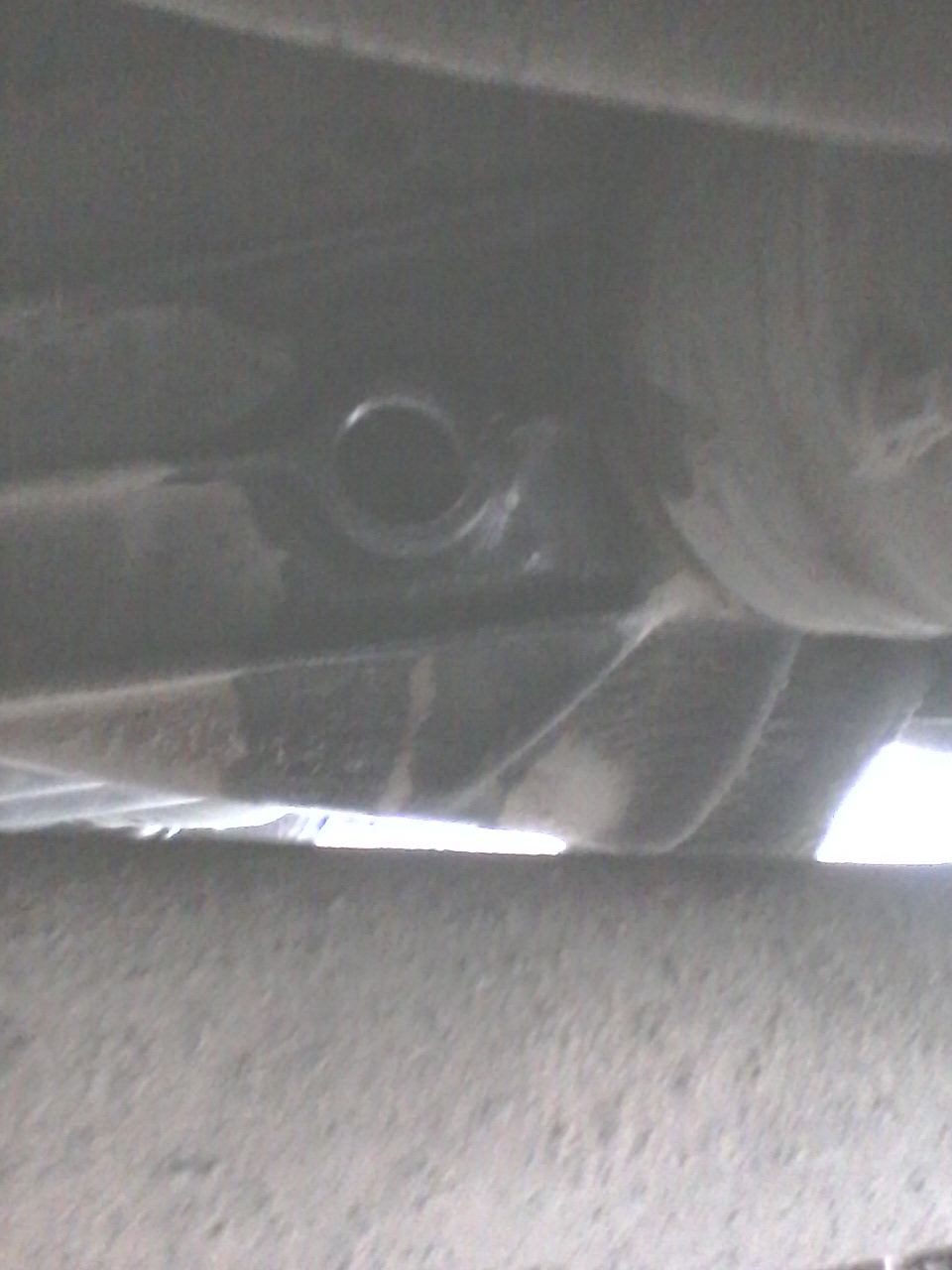

сегодня провел очередное ТО
замена масла Лешке большое спасибо :)
свечей и фильтров всех
все сделал быстро, времени оставалось много, думаю, надо поменять масло в редукторе (уже как месяца 2 собирался)
итак начнем:
1. загоняем авто на яму  (или в то место где можно подлезть под авто сзади и где будет достаточно места)
2. очищаем сливную и заливную пробку от каки
сливная расположена на правой стороне движения
заливная соответственно с левой стороны и чуть выше :)
3. откручиваем большой трещоткой и 6-гранником на "14"
4. сливаем "сироп" т.к. на масло это было мало похоже, жижа даже тянулась немного
5. закручиваем сливную.
6. заливаем масло (опять спасибо Лешке  :bz:)
льем пока не начнет выливаться (у меня ~0,8л)
7. закручиваем заливную пробку.
радуемся
для сравнения цвет нового (в стакане) и старого в баклашке

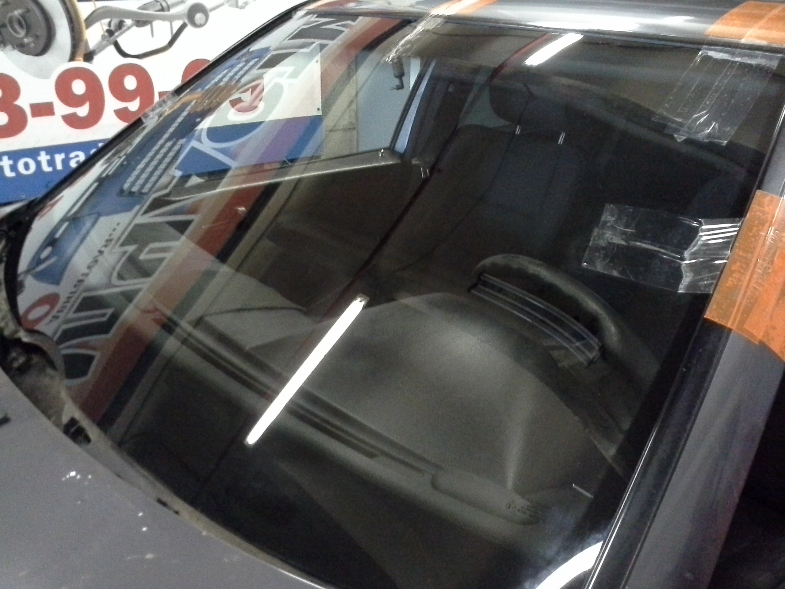

постигла меня кара дорожная. сил больше не было кататься с треснуто-запесоченным лобовым стеклом, и сказал я себе: "ВСЕ! ХВАТИТ!"
поехал ставить...
прикупил стеклышко Pilkington 5334AGNGYV, цена приятно удивила 2800
пошукал тему про установщиков и погнал ставить.
уже поставлено :)
сделали хорошо минут 20 на все про все, но герметик могли бы и более быстросохнущий использовать, отдал 1500.

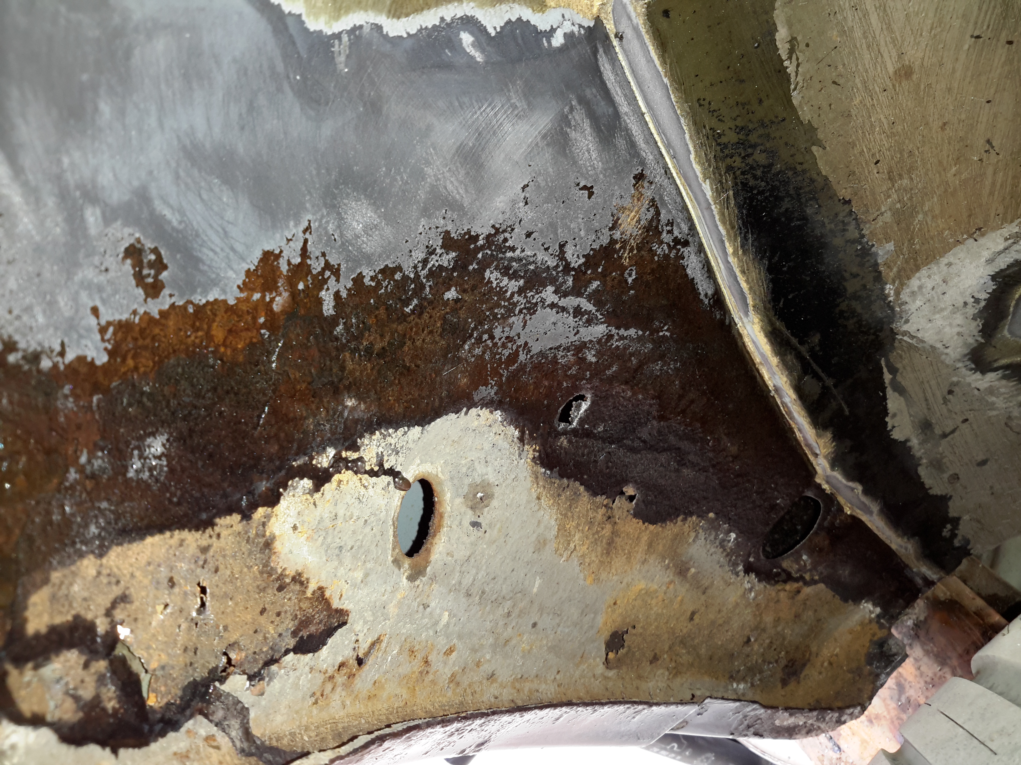

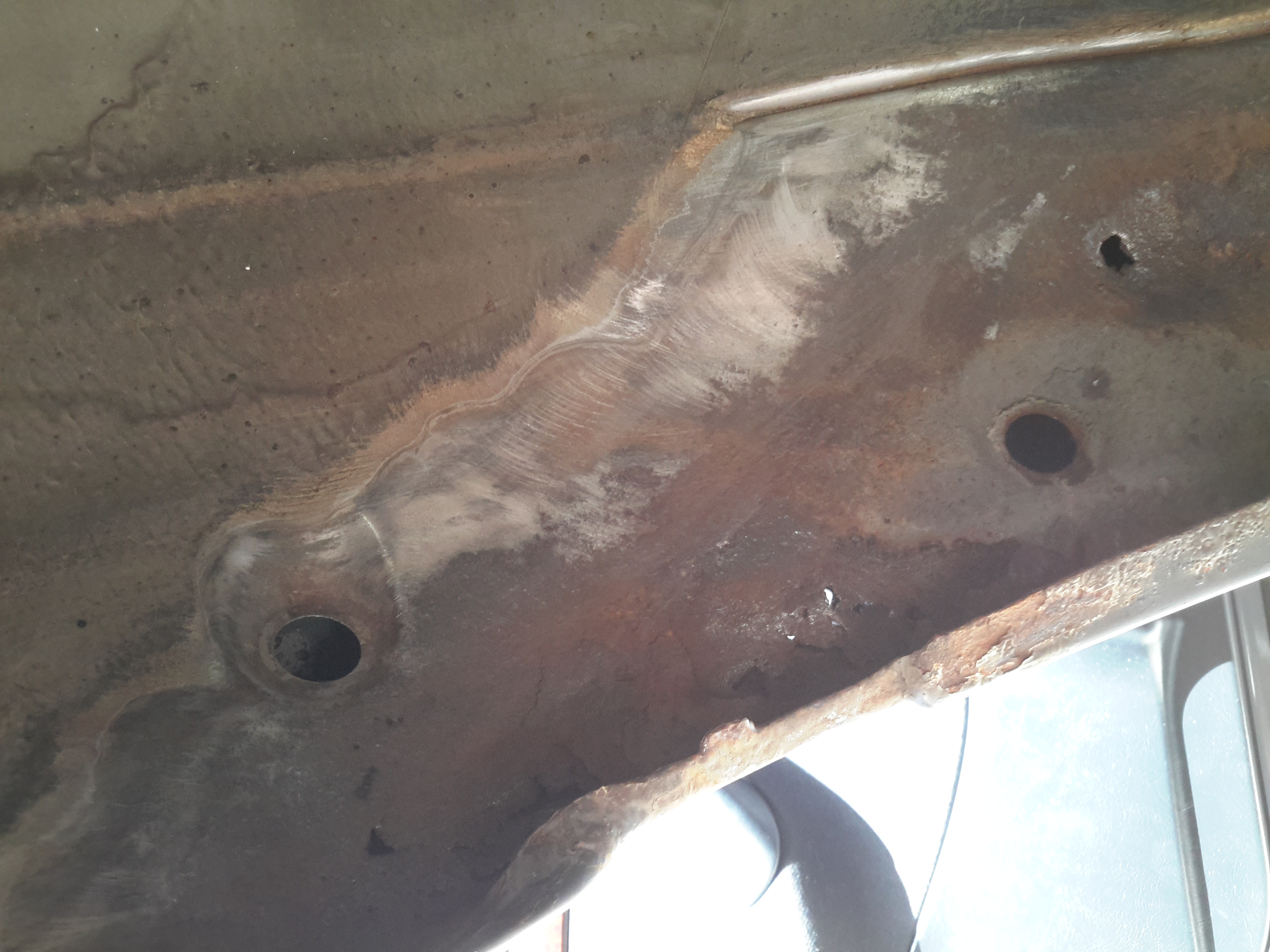

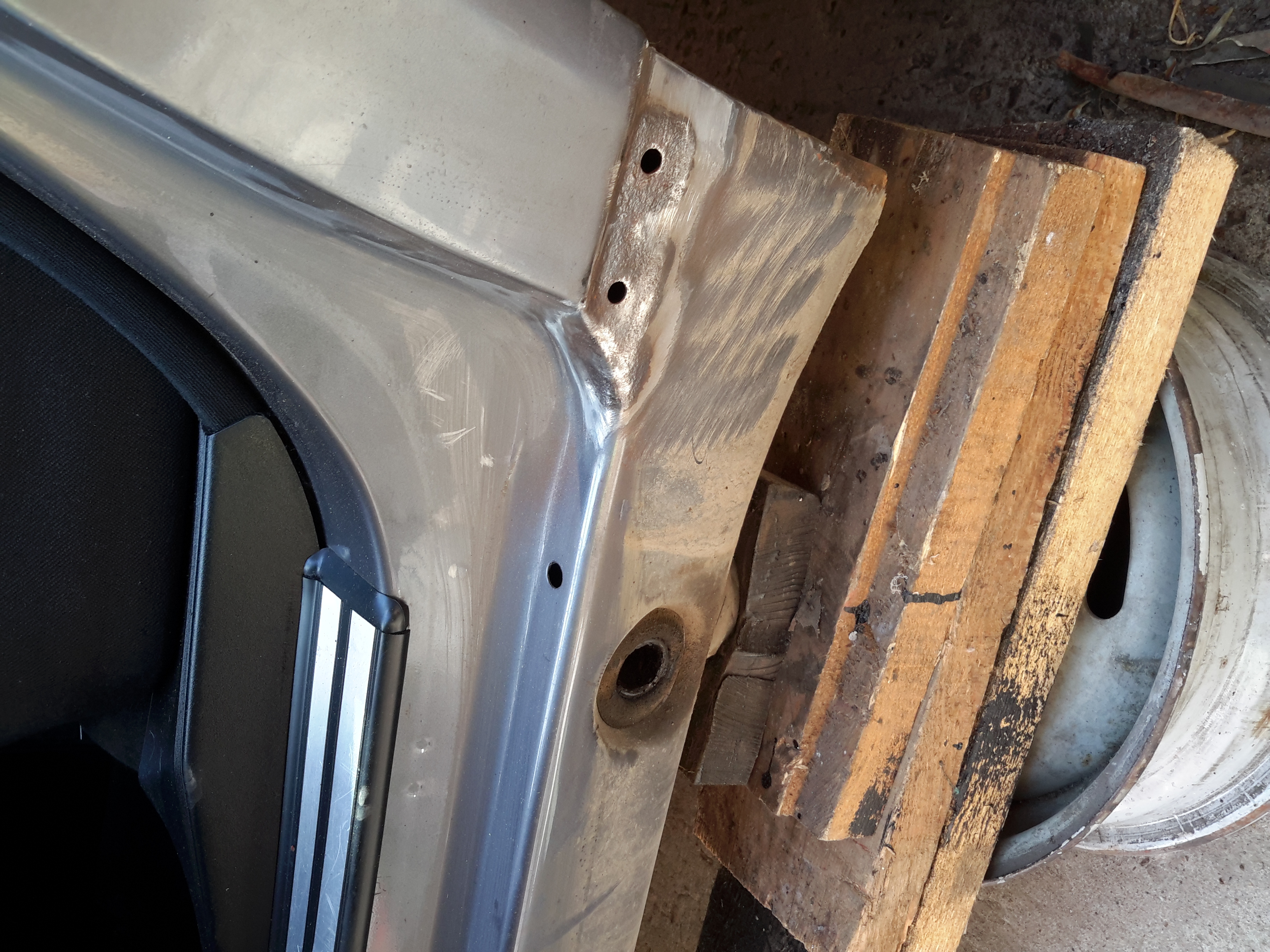

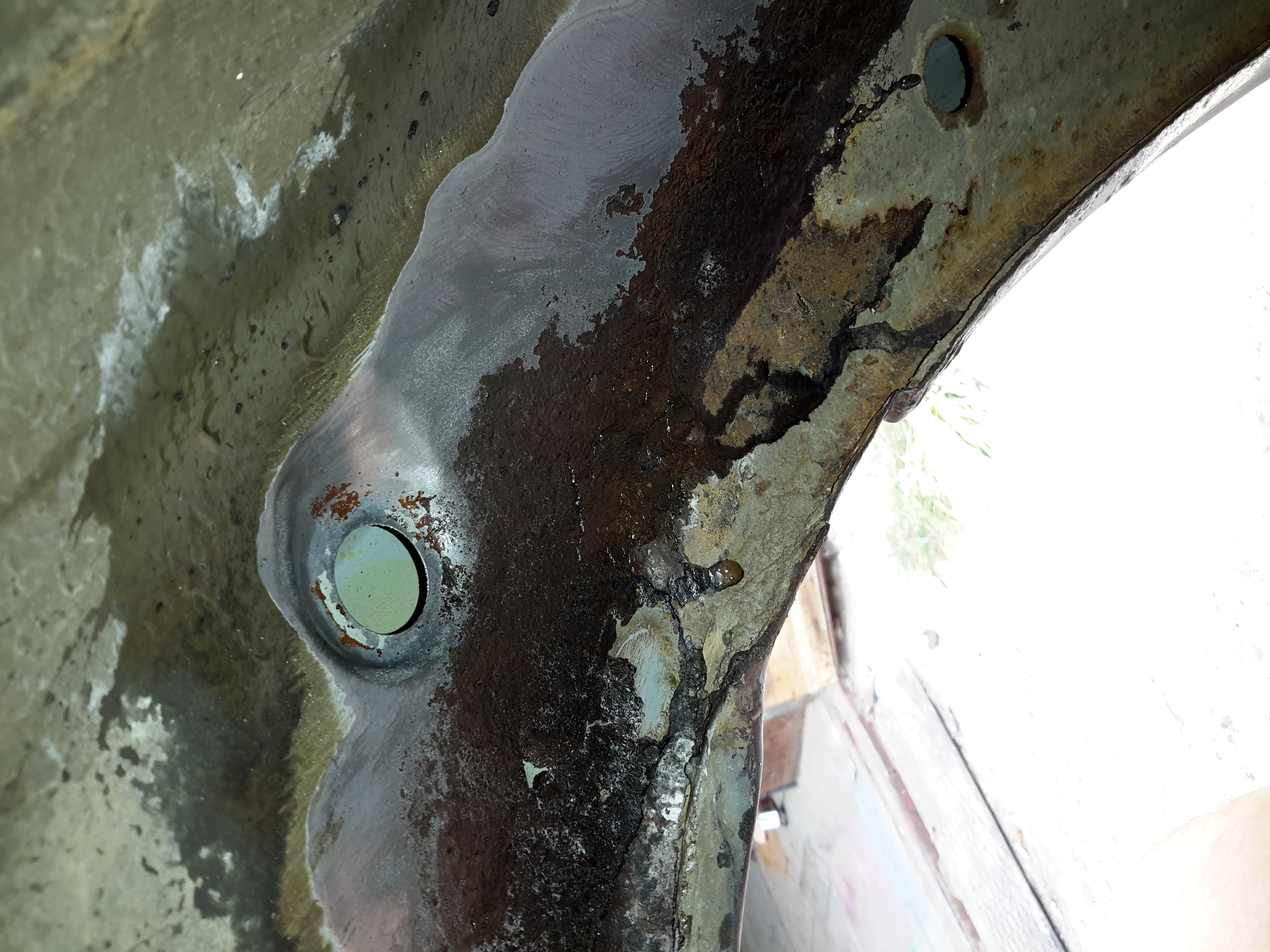

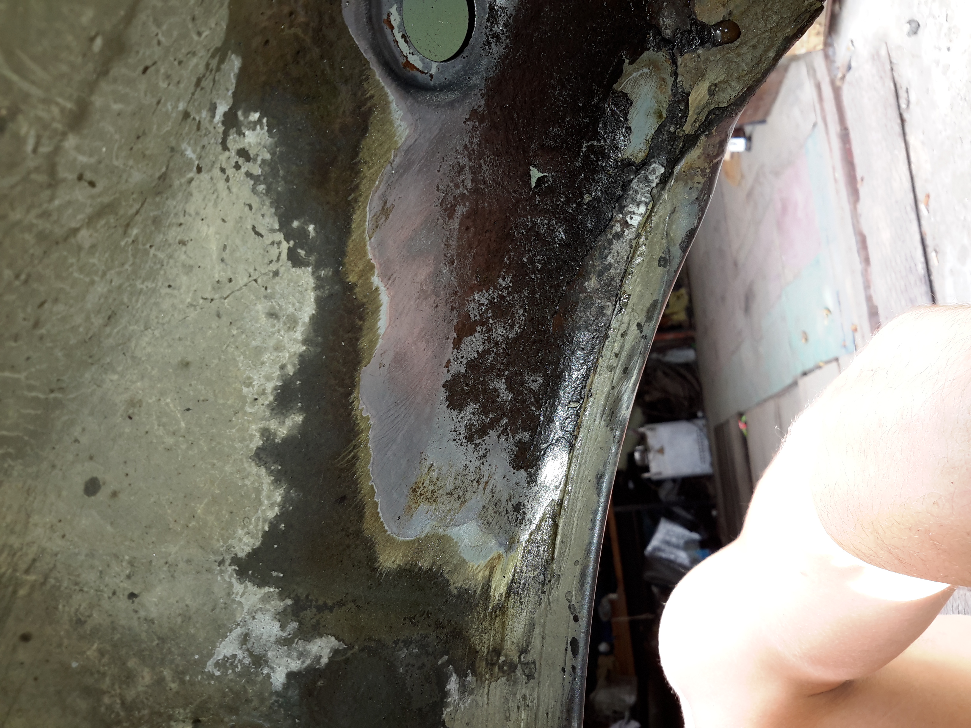

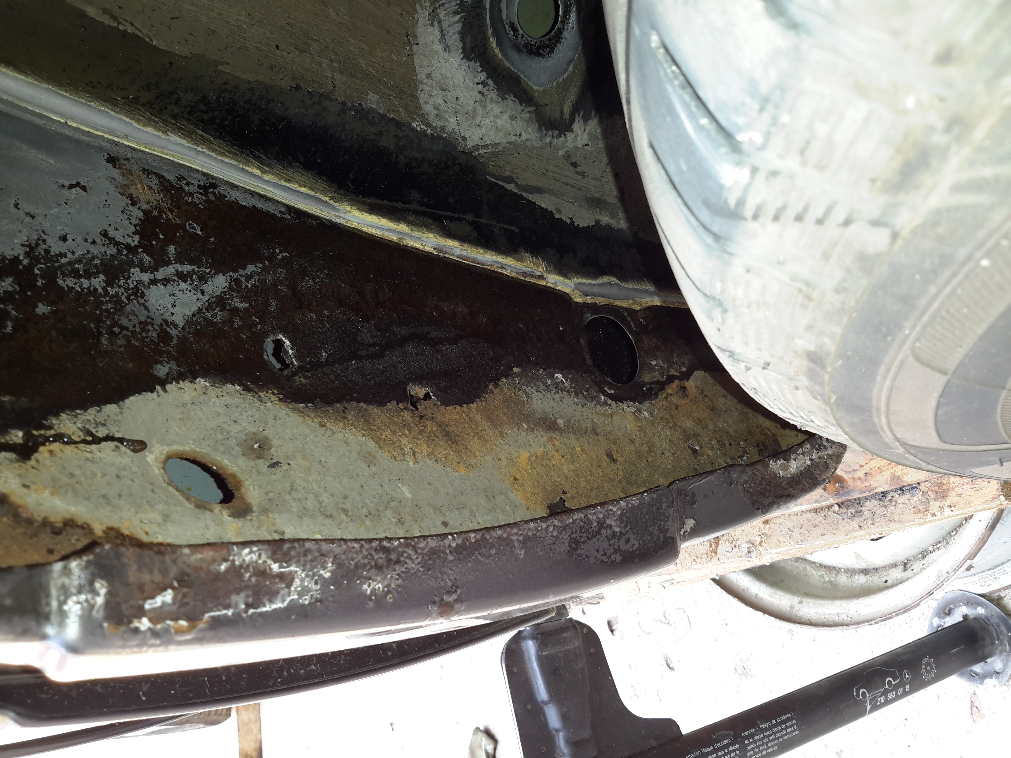

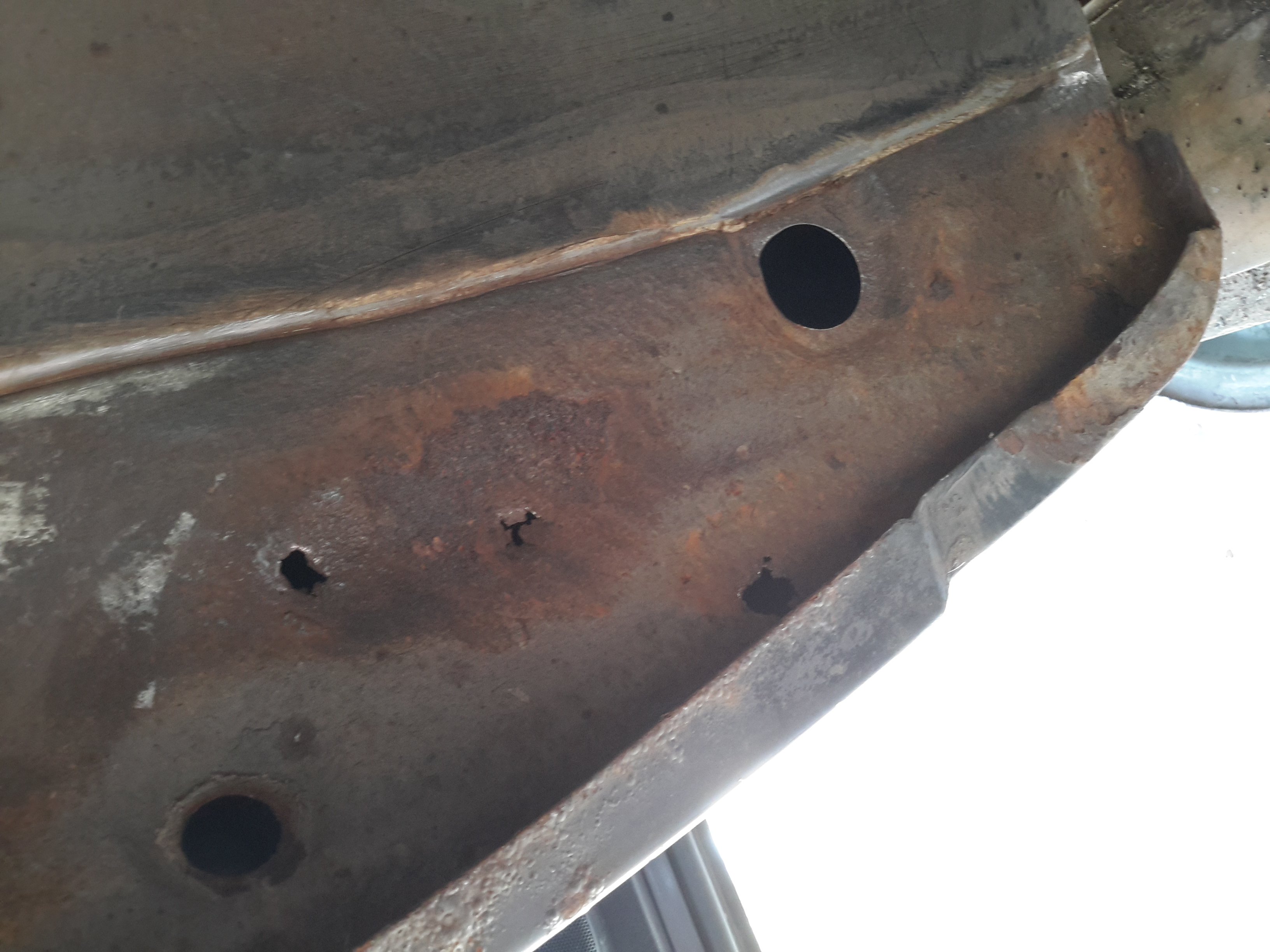

беда беда беда
товарищи кто чем может помочь, кто советом, кто действом
заднее левое крыло.
простите почему то фотки перевернулись :(

Delphin
Freez, заварить новое железо и заодно обработать мастикой внутри мовилем... По-другому никак....

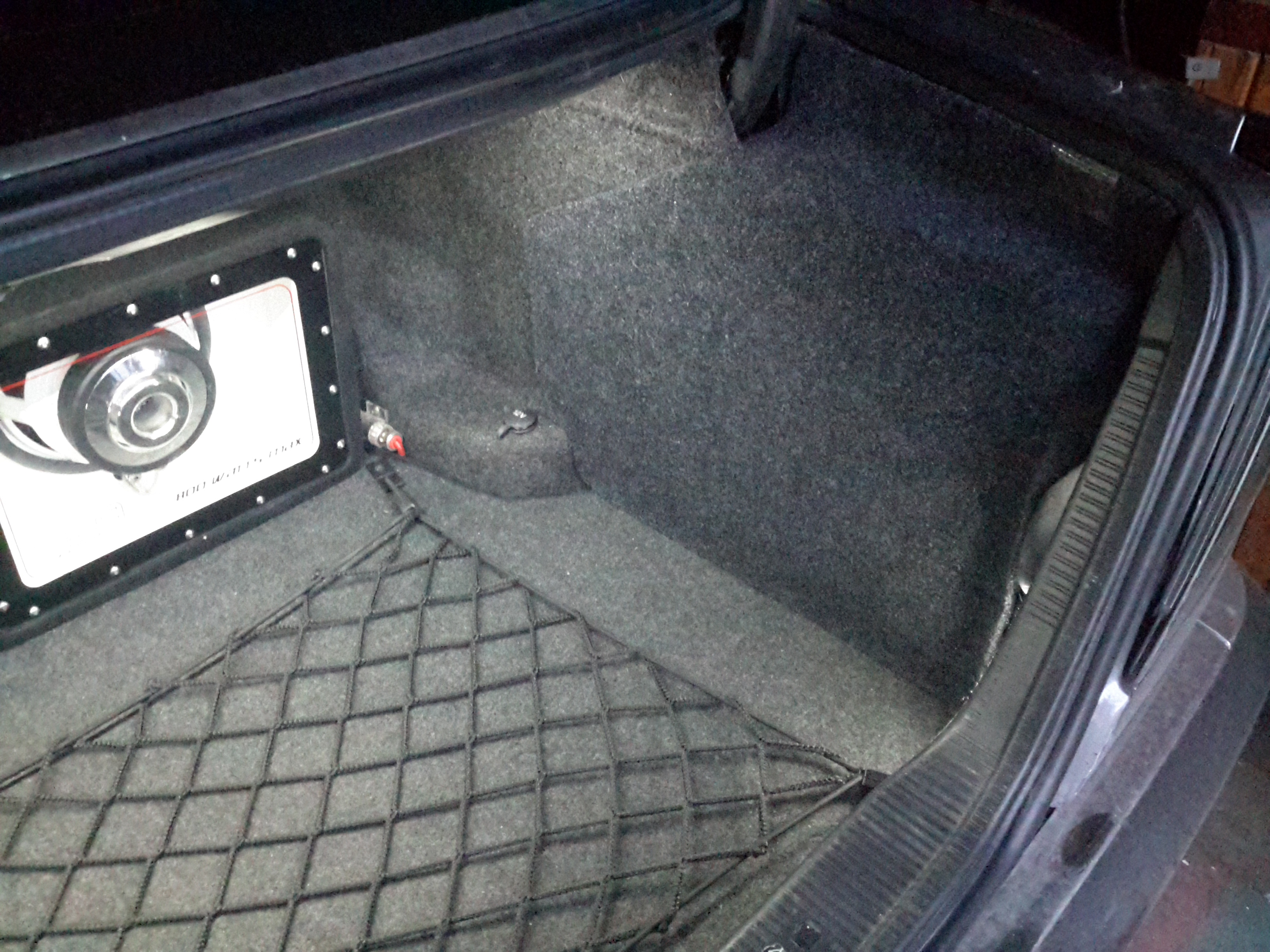

немного облагораживаю багажник (съемная накладка)

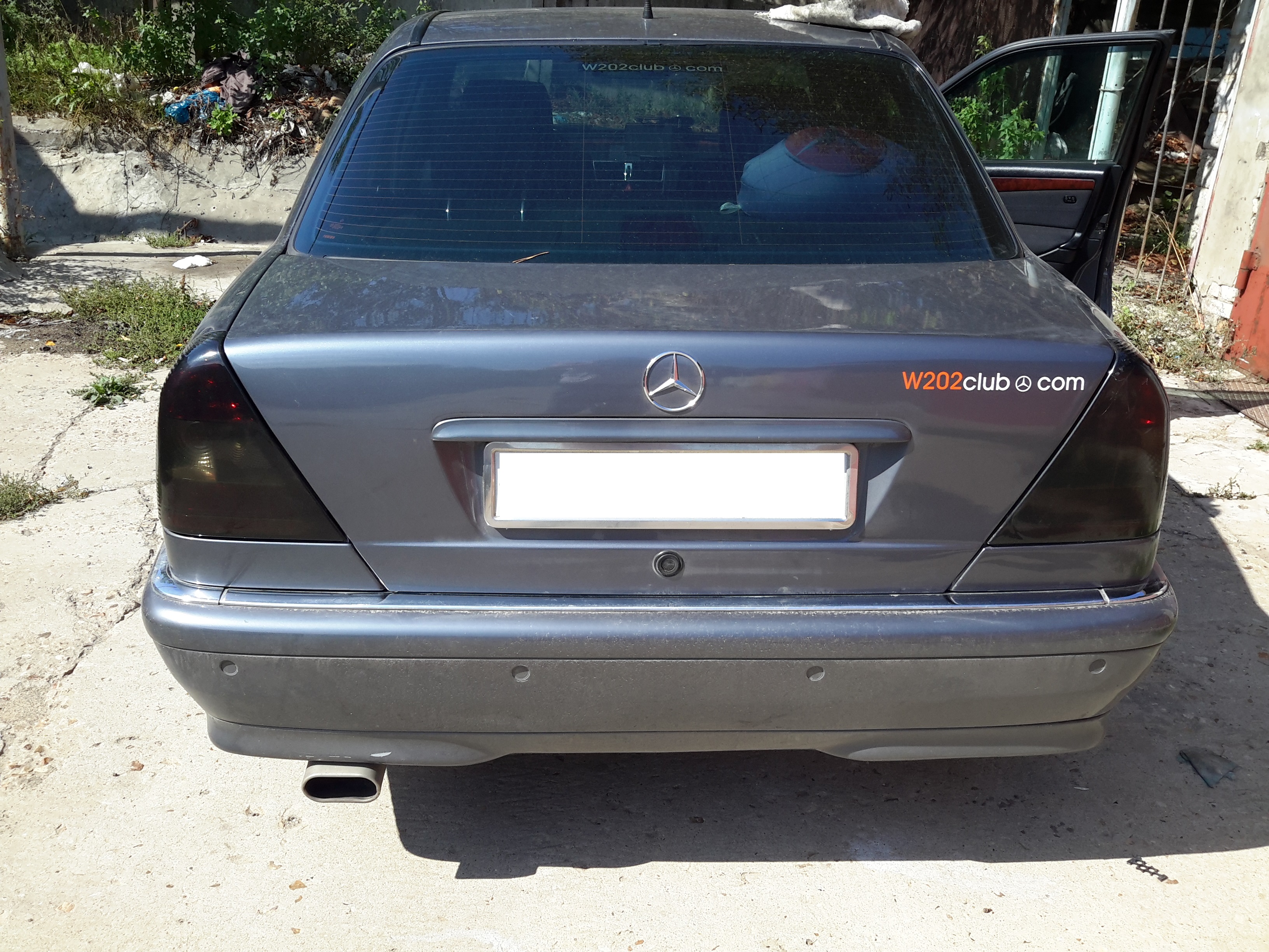

FreezАвтор темы

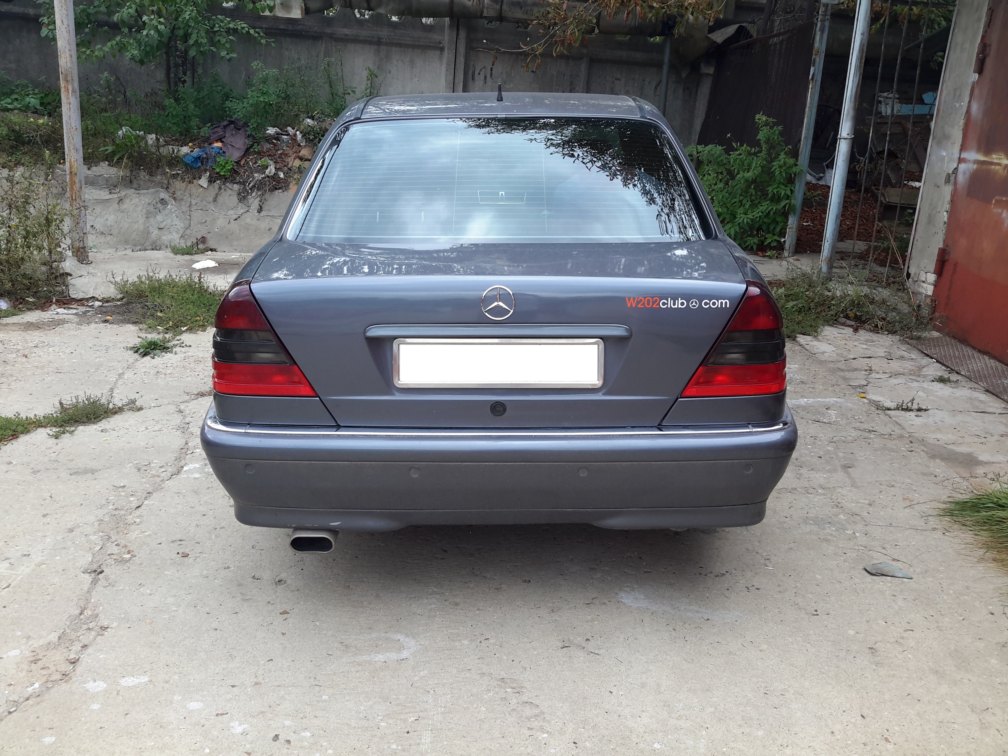

#116
махнул китай на сток

#117
Цитата: Freez от 28 августа 2014, 17:29:35махнул китай на сток
и это правильно  :good:
шильдика не хватает на крышке багажника  ;)
а что за разъем 12 V справа от саба? на рестайл ставили? или сам?работает? :de: прикольная весчЬ :ay:
FreezАвтор темы
пусть думают что у меня с55 :)))

Цитата: Freez от 28 августа 2014, 17:39:55пусть думают что у меня с55 )
и капот не открывать, по причине порванного троса  :hihi:
