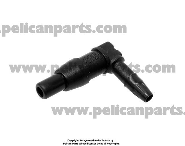

после того воронежского удара,когда я рычаг поломал,у меня пробал кикдаун и при осмотре вакуумных трубок поломались два вот таких штекера
вследствии чего перестала работать заслонка рецеркуляции воздуха и механизи складывания задних подголовников.
сегодня получил эти штучки и установил. ох и тяжко их натягивать на задубевшую трубку. помогло применение вдшки и подогрев трубки зажигалкой.
теперь данные функции заработали.

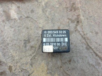

в отсеке где диагностический штекер расположен,увидел релюшку кикдауную. от удара внутри нее могло что нибудь повредиться?
как ее можно проверить,прозвонить?

Вакуумная трубка идущая на АКПП вряд ли. Если была бы повреждена, то коробка сильно пинала бы при переключении.
Начните с реле. Минутное дело..

derson, вот и я про нее подумал.
только она запаянная.
возможно ее както прозвонить?
derson
Насчет проверить незнаю. Найдите такое же авто переставьте и проверьте. К тому же оно не дорогое, лично у нас. Около 200р.

ну обычно такие реле редко выходят из строя..и спрос на них маленький..попросите у кого нибудь из клуба реле на тест.,

Посмотрел по экзисту, такое реле стоит около 2000.
У моего напарника тоже 202 мерс с240. Посмотрел в экзисте его комплектацию. Так там вообще такое реле не нахожу.
Завтра воочию посмотрю.
Интересно, они идентичны?

derson, у моего напарника 97 года. 6 Горшков и Рестайл уже.
Плюс я сейчас порыл форум, Каматозник отдавал такие реле. На них написано 4 цилиндра и номер A0035455005. https://w202club.su/index.php?topic=22840.0
Так что возможно от 6 цилиндрового мне не подойдет :cf:
Тогда наверно буду реле разбирать и смотреть состояние дорожек на плате
