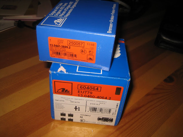

На подходе задние  тормозные колодки, обнаружил что подклинивает один из тормозных поршней, колодки и ремкомплект купил ATE, будем перебирать суппорт.
https://lh3.googleusercontent.com/-S9QVfcdKde8/TgKOdCW4mAI/AAAAAAAADg8/Y0nMNZvv55E/s640/IMG_8065.JPG" alt="https://lh3.googleusercontent.com/-S9QVfcdKde8/TgKOdCW4mAI/AAAAAAAADg8/Y0nMNZvv55E/s640/IMG_8065.JPG" />

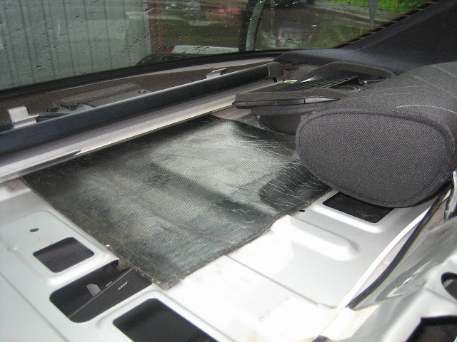

Немного переделал установку акустики, убрал  сверчков  в  задней  полке, мерсобалалайка  заиграла с новой силой.
https://lh3.googleusercontent.com/-Q51gOUIWOBE/TgEKEshblnI/AAAAAAAADYQ/3UjTrdR1hhM/s640/IMG_8044.JPG" alt="https://lh3.googleusercontent.com/-Q51gOUIWOBE/TgEKEshblnI/AAAAAAAADYQ/3UjTrdR1hhM/s640/IMG_8044.JPG" />
https://lh3.googleusercontent.com/-_CZEUMsjh-I/TgKLVH2MwAI/AAAAAAAADgI/cwySKxFVLsQ/s640/IMG_8041.JPG" alt="https://lh3.googleusercontent.com/-_CZEUMsjh-I/TgKLVH2MwAI/AAAAAAAADgI/cwySKxFVLsQ/s640/IMG_8041.JPG" />
https://lh3.googleusercontent.com/-qYxeCcyFXuM/TgKLhhCWROI/AAAAAAAADgY/y4P3De9TPmo/s640/IMG_8045.JPG" alt="https://lh3.googleusercontent.com/-qYxeCcyFXuM/TgKLhhCWROI/AAAAAAAADgY/y4P3De9TPmo/s640/IMG_8045.JPG" />

Вчера  менял колодки сзади  и боролся с закисшим тормозным  поршнем, с трудом  его выдавили, гнулась струбцина и пришлось  ехать в магазин за новыми.
Еще не  хотел вставать на место  пыльник, пока  эксперементировали с его запресовкой, закосячили 4 новых пыльника %-)
Передние  супорта  перебрать намного проще.
https://lh3.googleusercontent.com/-O6QyrbE3th8/TgRS5D7e8oI/AAAAAAAADhQ/-rTFgvMoymU/s640/IMG_8067.JPG" alt="https://lh3.googleusercontent.com/-O6QyrbE3th8/TgRS5D7e8oI/AAAAAAAADhQ/-rTFgvMoymU/s640/IMG_8067.JPG" />
https://lh3.googleusercontent.com/-3qHQe9T2lCY/TgRS8w2D2aI/AAAAAAAADhU/lD-BjMQRCqY/s640/IMG_8070.JPG" alt="https://lh3.googleusercontent.com/-3qHQe9T2lCY/TgRS8w2D2aI/AAAAAAAADhU/lD-BjMQRCqY/s640/IMG_8070.JPG" />
