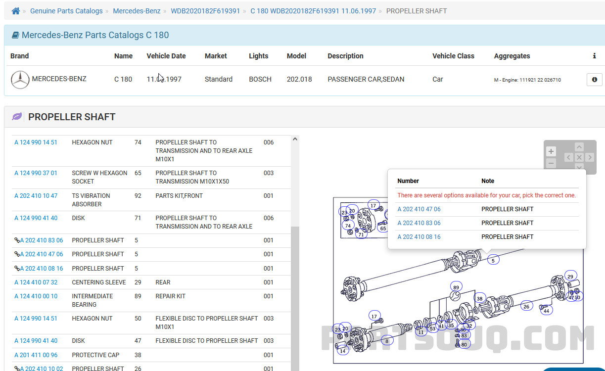

Цитата: DVA от 11 февраля 2022, 13:44:22A2024108306
Доброго дня!
Взгляните плизз по вин, кардан у англичанина такой же как у меня?
WDB2020182F619391
73! Алексей Кощеев
CHEREP35Автор темы
73! Алексей Кощеев
Доброго дня!
WDB2020182F619391
Да,A2024108306

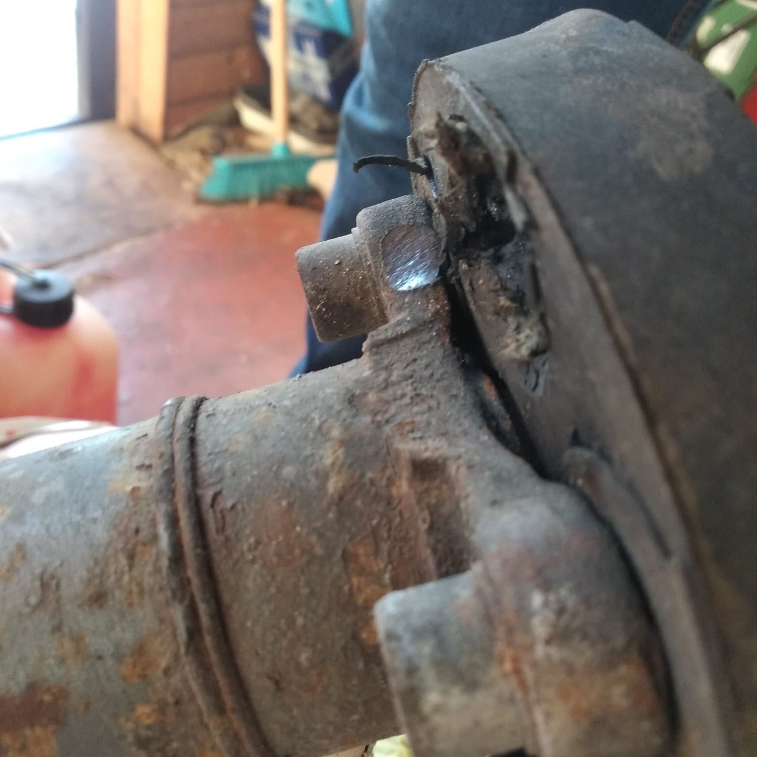

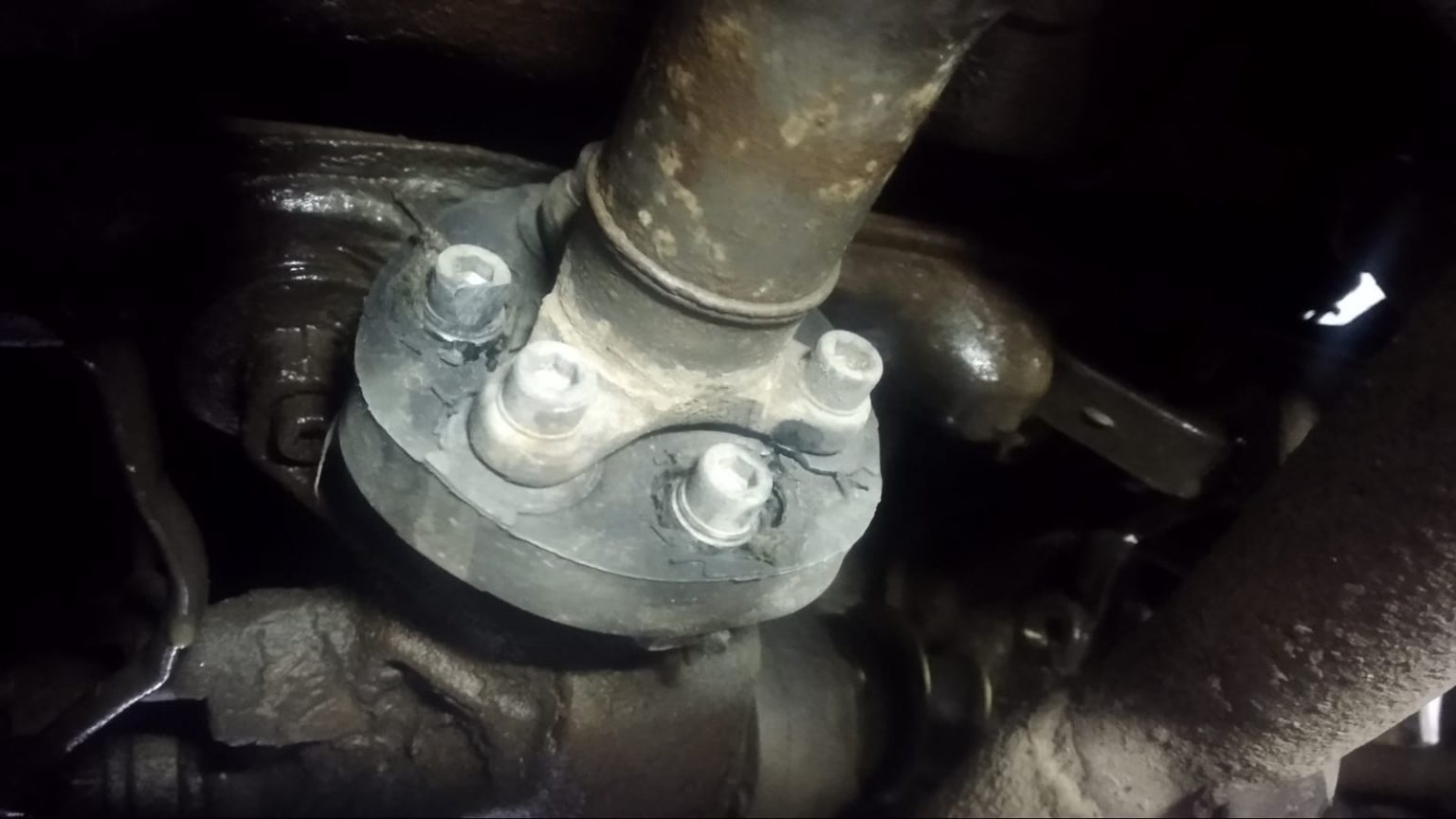

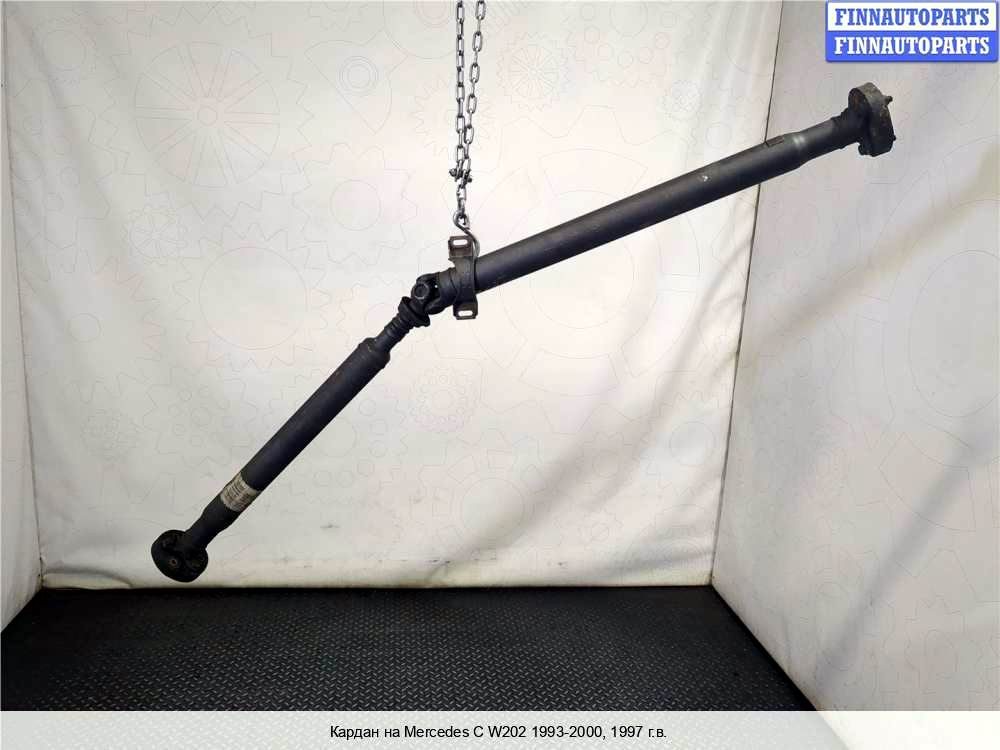

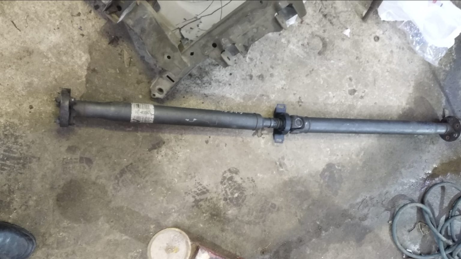

Вот и случилось - спустя почти год поисков донор всё же найден на разборке. Им стал праворульный англичанин, который выехал с завода спустя полтора месяца посте моего:
Номер кузова WDB2020182F619391
Модель 202.018 C 180
Дата выпуска 11.06.1997
Двигатель 111.921 22 026710
Трансмиссия 722.603 00 420895

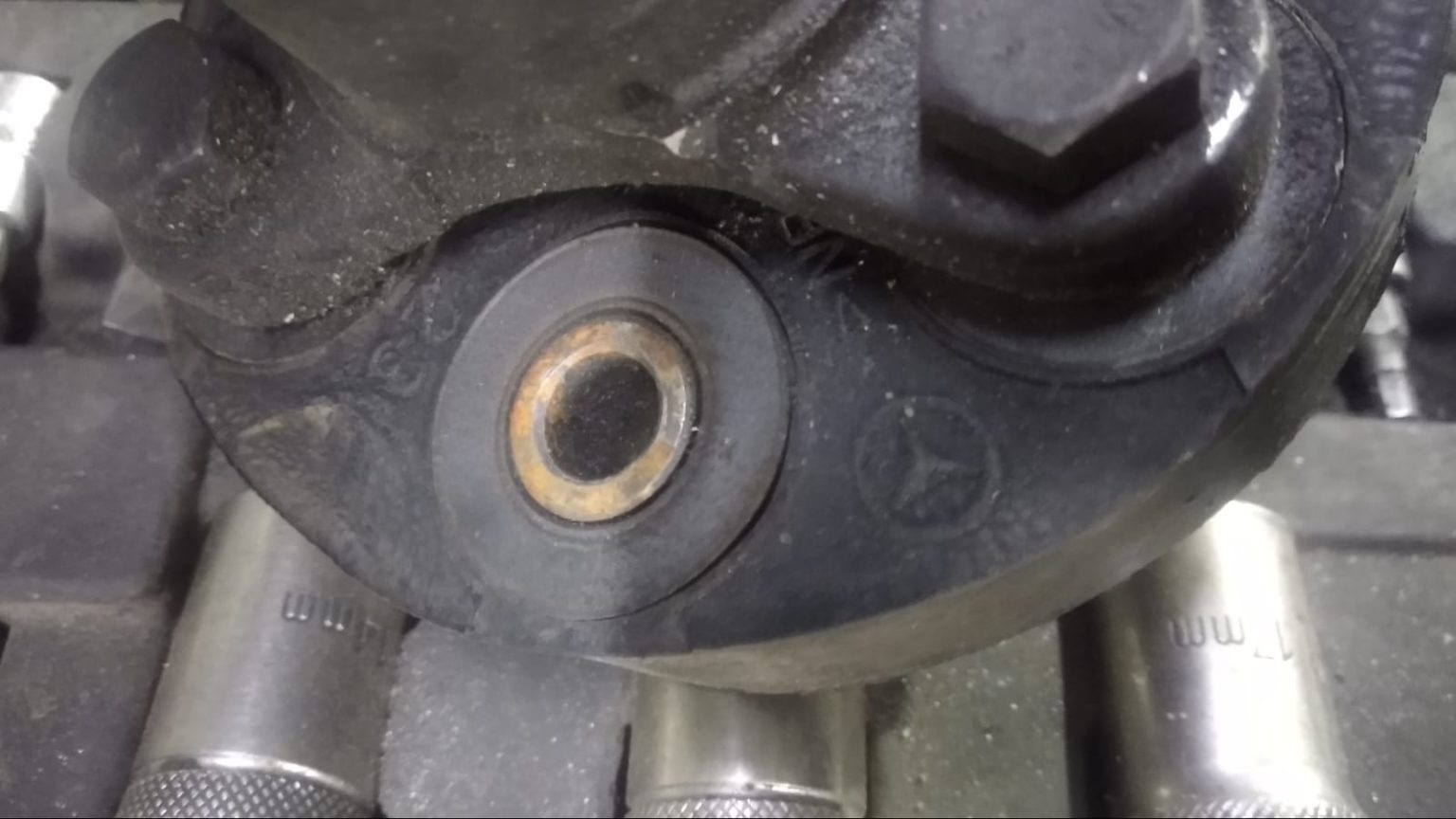

Кардан точно такой же как и у меня 2024108306 с муфтами GAD110, даже бирка сохранилась и бонусом родные мерсовые муфты
Так что замена неразборной крестовины отрезанием умершей и привариванием разборной от 2106 с дальнейшей балансировкой не случилось...

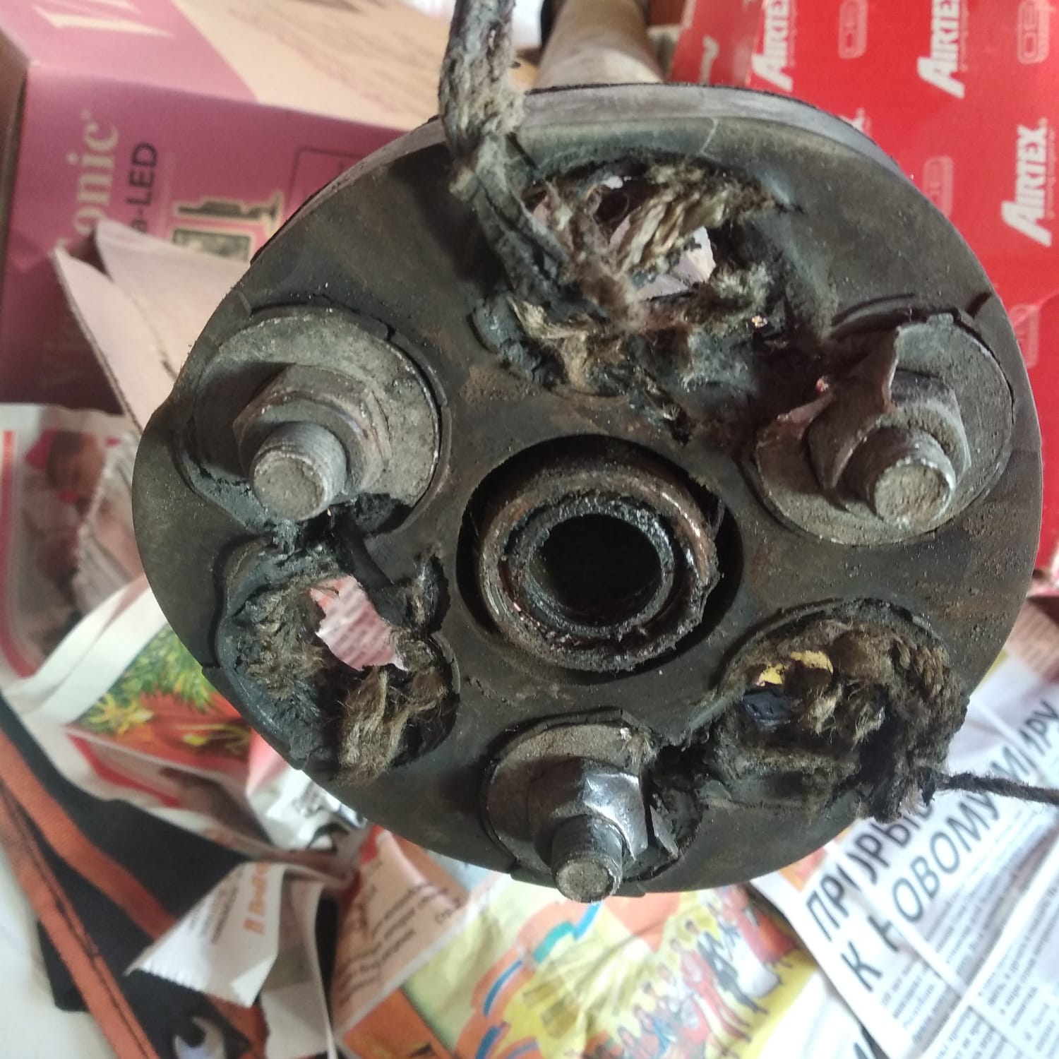

После демонтажа выяснилось что крестовина почти заклинена, что и стало причиной и закусываний самой крестовины и разрушения муфты. Болты тоже пострадали.
Заодно и всю подвеску сзади перебрали. Все рычаги и сайленты на лодках и кулаках поставили новые - Mapco
