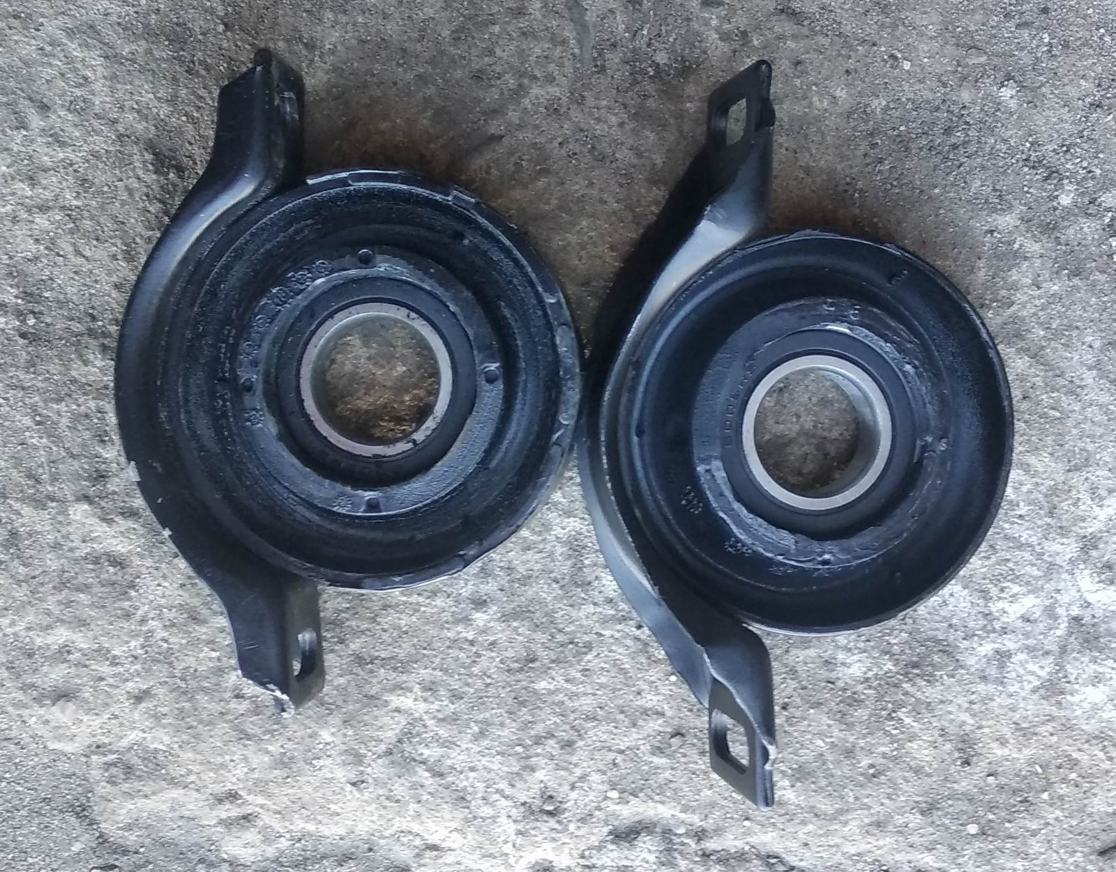

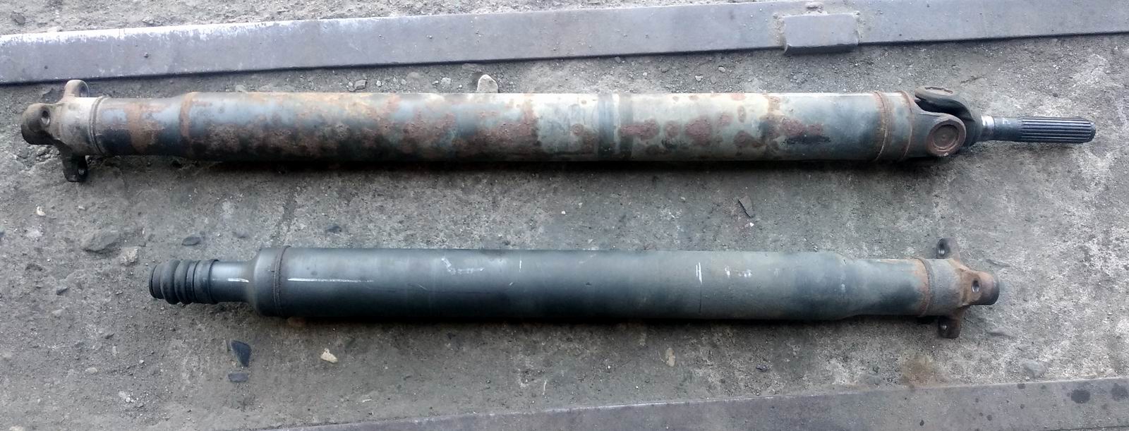

Доброго дня!
Добрался до кардана, мечтая заменить подвесной. И тут как всегда меня посетило счастье. Прислали не тот. Не, на кардан он сел как родной,а вот посадочные на кузов не те - явно Уже... родной тот что справа!
До кучи решил измерить сам кардан, чтобы было проще искать замену, Бо с моим номеров как то пока не повезло на разборках обнаружить. Народ дивится что с обеих сторон муфты "ГАДы 110-е". На самом кардане номерков не нашёл
Может кому сгодится

Цитата: CHEREP35 от 29 июня 2022, 14:12:34Прислали не тот.
Надо по ВИНу брать! ;) Вы не можете просматривать это вложение.
Цитата: CHEREP35 от 29 июня 2022, 14:12:34Народ дивится что с обеих сторон муфты "ГАДы 110-е".
Ничего удивительного, так как по ВИНу у вас и стоят одинаковые! ;)
