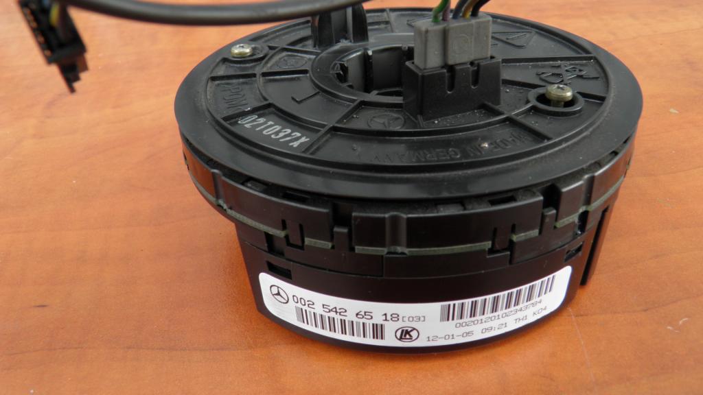

У машины отсутствовал подрулевой шлейф, спустя долгое время поисков подходящего шлейфа получилось найти, но с небольшим дефектом. От шлейфа с внешней стороны идет провод, подключающийся непосредственно к самому рулю. Так вот, провод этот оборван(на фото видно). Отдельно найти фишку с целыми проводами и заменить не получается, никто не продает отдельно.
Вопрос состоит в следующем, за что отвечает этот провод, идущий от датчика и подключающий к рулю? есть предположение, что это сигнал. Если не подключать его пока что, а просто воткнуть шлейф, заработает ли он?

это на сигнал, у одного "мама" маленькая, у второго стандартная. Можете припаять их.
На фото не хватает фишки на подушку безопасности.
https://www.autopriwos.ru/catalogue/mercedes/w202/sku/50877760/images/fullsize/shlejf-podrulevoj--mercedes-w202-50877760-1-2587484.jpg
Советую найти целый подрулевой шлейф и в собранном состоянии, так как у меня подозрение, что возможно он поврежден, поэтому и откусили фишку

На шлейфе стоит датчик угла поворота руля, когда датчик отсутствует, вся электроника ложится

Чё  правда чёли?  :o  шлейф менял, не было там никаких датчиков. Шлейф и шлейф. Два провода на бибику и два на подушку. И с перебитым шлейфом ничё в электронике не лежало. АБС работал себе... Ну, разве что при повороте руля мог сам себе посигналить из-за замыкания перебитых проводников
Цитата: Chapo07 от 30 октября 2020, 15:34:05На шлейфе стоит датчик угла поворота руля,
Надо тогда номер детали или фото со всех сторон делать. На фото просто вид сверху обычного подрулевого шлейфа :de:

Ну ничего сказать не могу, мне этот диагноз выявили в проверенном сервис-центре, где пришли к выводу, что вся электроника не работает по причине отсутствия датчика угла поворота руля, который крепится непосредственно на сам шлейф.
[/quote]
Если это тот шлейф, что на фото, то, простите, вас обманули. Там нет никаких датчиков. Да и чтоб положить прям всю электронику в этом авто, это нужно ну уж очень постараться. Чаще всего проблемы в моторной проводке по причине ее старости. Но шлейф на руле точно к абс отношения не имеет
Машина то какая? Где ВИН? Надо посмотреть есть ли у вас вообще эти детали в комплектации. И есть ли
[/quote]
Может и электроника не из-за датчика лежит, не отрицаю, но факт того, что шлейф и датчик на машине отсутствует, то все же поставить стоит, будь что будет). Фото датчика прикрепляю
