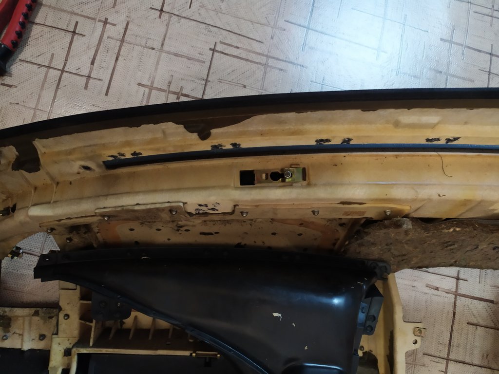

Вот сегодня пришел тот день, когда  решился скинуть торпедо и поменять заслонку рециркуляции и по ходу придумал как придать "сабле" приличный вид. Она с каждым годом добавляла себе трещины и сейчас выглядела почти вся потрескавшаяся, что особо не радует глаз
Скинул торпедо и пришлось отлеплять воздуховоды, чтобы снять крепления сабли. Воздуховоды припаяны к торпедо видимо чем-то вроде паяльника точками. Потом я паяльником все приклеил по месту.
Крепления выглядят вот так ...их пять штук

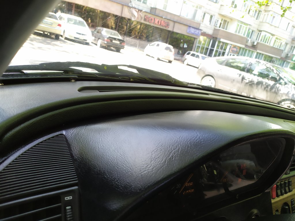

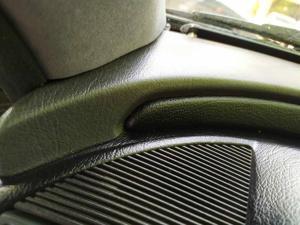

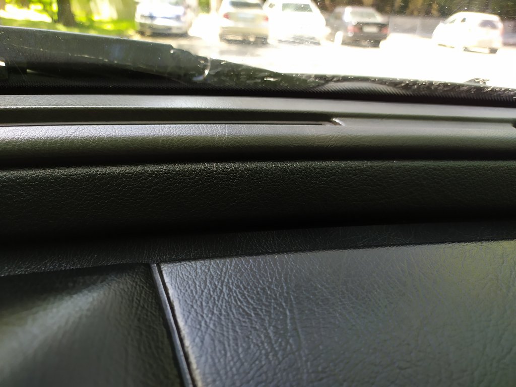

Вообщем натренировавшись с подлокотником (https://w202club.su/index.php?topic=42455.0)  решил саблю обтянуть кожзамом.

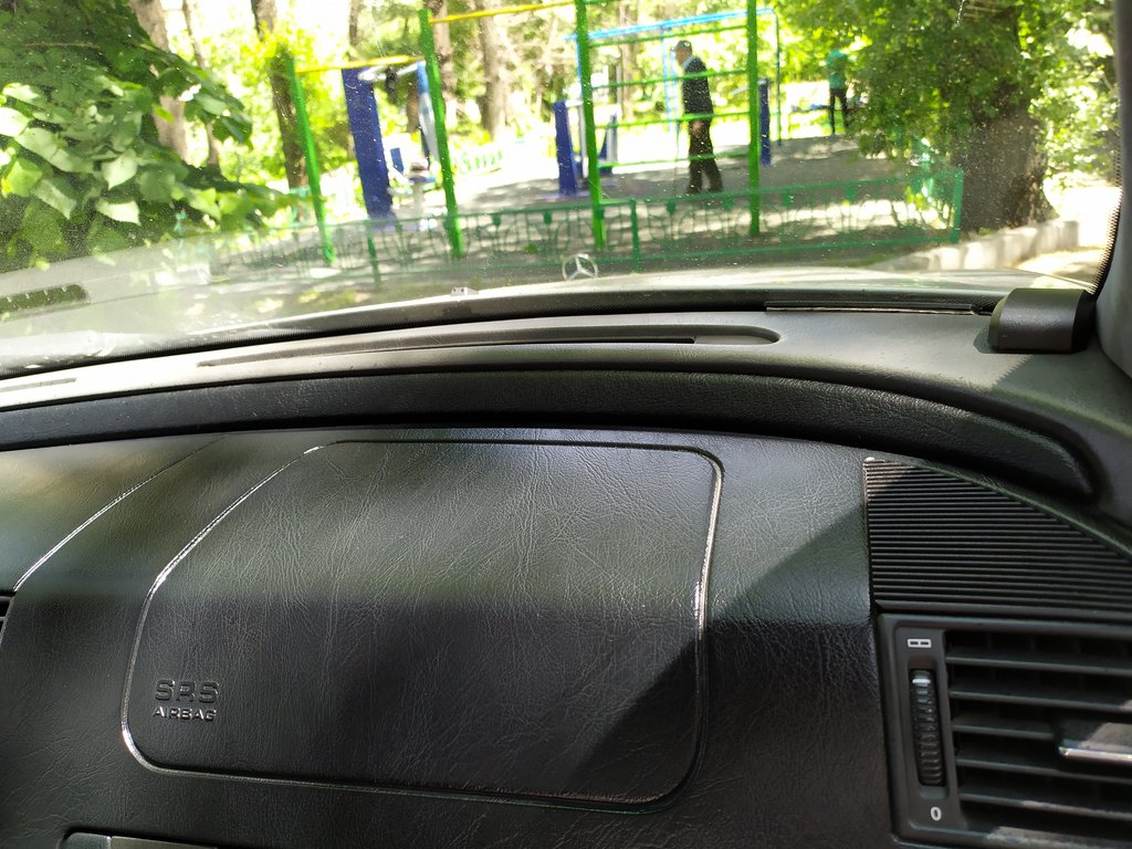

Снимать процесс не стал, так как он идентичен любой перетяжке. Ну а вот собственно и результат
Теперь и заслонка работает как надо и внешний вид торпедо считаю стал намного лучше, чем с потрескавшейся саблей ;)
