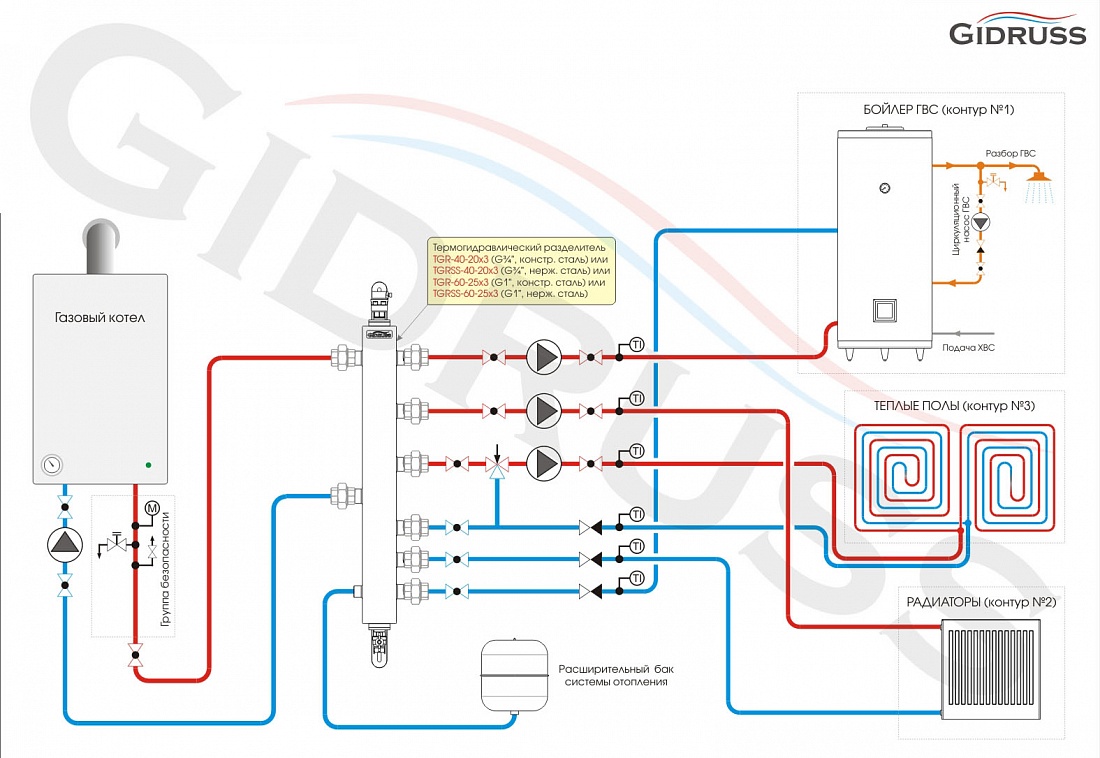

Злой, у меня всё ещё более запущено. Начиналось с каркасной летней дачи 6x8. Потом она расширилась вдвое, обзавелась вторым этажом, превратилась в полноценный дом, был пристроен гараж. Поддерживать в каждой комнате температуру как в инкубаторе это действительно вторично. Термоголовки на батарее достаточно. Да и котёл, в общем, сам с поддержанием температуры справляется. Зимой, так вообще красота. Вот в межсезонье (последняя зима почти вся - межсезонье :) ) начинает слишком часто дёргаться, что мне не нравится. Автоматика нужна, чтоб управлять насосами и приводами кранов. Например, типичная схема.
Четыре насоса, плюс трехходовой кран. Вот ими-то и надо управлять. А то, скажем, в котле 90 градусов (кипятил бойлер, полезно раз в пару недель, чтоб заразу всякую в нём убить) и тут просыпается тёплый пол и льёт в него 18 градусов. Или гараж, где вообще +5.  Вот котёл счастлив будет, особенно, если чугуниевый. Не, гидрострелка, конечно, разрулит, но её возможности ограничены.
