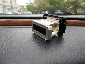

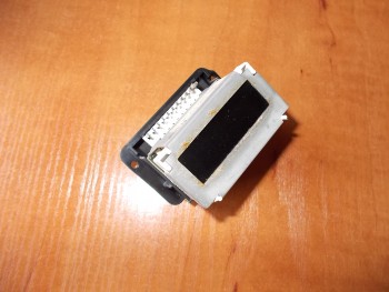

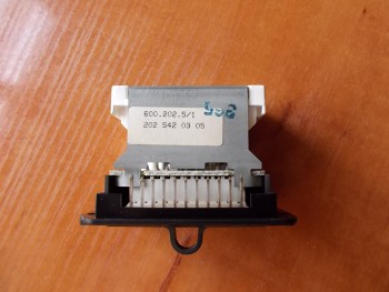

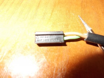

Собственно из этой приборки мне нужна была только одна деталька, вот как она выглядит

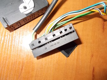

Вот собственно что нужно из этого штекера

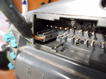

Я на всякий случай обошел разборку , но к сожалению не нашел штекеров на дорестайл :(

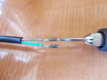

Решил переделать эту запчасть : разница в том, что на рестайле пины 0,5-0,75 мм, а на дорестайле 1 мм.
Это решилось проточкой с помошью дремеля и насадок
Примеряем

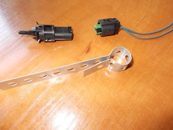

Чуть заранее был куплен датчик от российского автопрома
И путем не хитрых манипуляции придумано его крепление

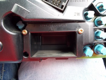

Ну а теперь идем к машине и вытаскиваем приборку...и видим заглушку в том месте, где должны жить цифирки :D
Снимаем это дело

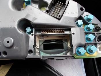

И вставляем приборчик

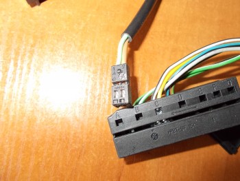

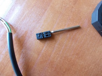

Далее разбираемся со штекером. Та запчасть, которую я рассверливал чуть меньше, чем должна быть родная. Поэтому устанавливаем штекер на место и вставляем этот кусок пластика с пинами и распираем с одной стороны опять же кусочком пластика
Собираем все вместе и пробуем
Есть контакт !!!!

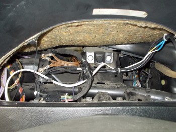

Далее тянем проводку до бампера (белый провод)
Снимаем решетку в бампере и находим на лонжероне какое-то крепление, куда и привинчиваем датчик
Все собираем и получаем опцию 240!!!  Ура!!!

Тогда вопрос(блока,у меня,нет сзади это точно)вопрос такой,я покупаю приборку,вот эту,по моему вину ОНА.сзади,посмотрите фото,вроде ЭТОТ блочок имеется...,что мне нужно сделать чтобы сделать себе температуру? И,кстати.согласно вину,приборка моя,а вы писали,что с модулем имеется какое-то несоответствие разъёмов....,или я что не так понял?
DVAАвтор темы
Цитата: brukc от 10 июня 2020, 13:02:16что мне нужно сделать чтобы сделать себе температуру?
Начните читать первый пост. Там все описано. Только вам еще надо будет купить детальку A2025451728, чтобы не колхозить как я. Или попросите там где покупаете приборку фишки к ней, так как они никому все-рано нафиг не нужны
