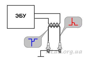

Ну, не совсем. В случае с одной катушкой на два цилиндра так: вторичная обмотка - свечной провод - свеча - ГБЦ - свеча - свечной провод - вторичная обмотка. А если трамблёр или по катушке на цилиндр, очень даже имеет.
По катушке на цилиндр имеем схему: вторичная обмотка катушки-проводник подсвечника-свеча-головка-вторичная обмотка катушки   , и там есть 2 варианта, подключить с одной стороны или с другой вторичной обмотки, соответственно и полярность будет разная, искра будет НА  боковой электрод или С БОКОВОГО электрода! К бортовой 12ти вольтовой цепи высоковольтная цепь не имеет ни какого отношения. Так что она может быть как плюсом на корпусе, так и минусом

Ну вот как раз о том и толкую:
Схема DIS  свечи работают одна плюсов, вторая минусом. Условно возьмём правую сторону плюс, тогда искра у нас на правой свече бьёт с центрального электрода на боковой и тут же на левой свече с бокового на центральный. На этих двух свечах выгорают разные электроды, поменять их местами - считай опять новые поставил, зазор конечно подвести нужно будет.
И последняя схема, в текущем положении свеча работает плюсом, а вот если катушка будет по схеме такая, что свеча будет на участке 4а -масса, при таком же положении диода, то как раз мы будем иметь свечу работающюю минусом.
