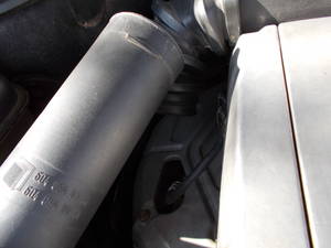

На следующий день, чтобы не попасть опять в такую ситуацию, я просто скинул гофру воздуховода и направил её к коллектору. Типа вот  так

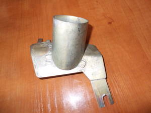

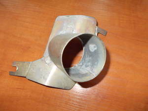

Итак куплена "жаровня" от ВАЗ 2101-2107 -83 рубля

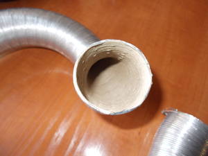

Гофра  тоже от той же российской классики - 300 рублей, взял длиннную для перестраховки, но хватило и половины , то есть 50 см

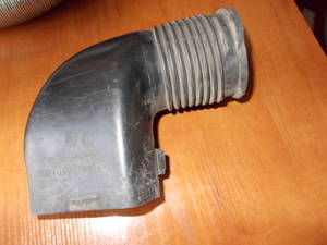

Потом в гофре у продавца торчала вот такая фигня - 80 рублей. Решил её использовать вместо сантехники, как у автора той темы

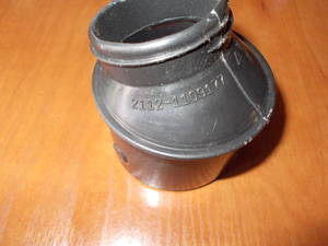

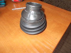

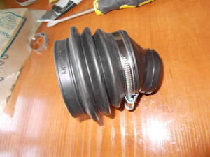

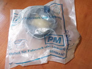

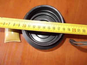

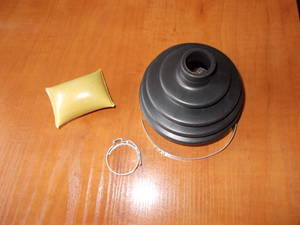

Ну и пыльник подбирали по диаметру с продавцами...оказался подходяший от Ауди 80 . Взял самый дешевый - 160 рублей
Ну и начинаем все это собирать. Для начала отрезаем верхнюю часть пыльника, чтобы вставить пластиковый переходник
Далее вставляем переходник....входит довольно туговато
Ну и еще купил несколько хомутиков
Ну а теперь все это с хомутиком, хотя и так плотно держится ;)  Ну раз уже купил- поставлю.

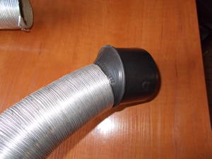

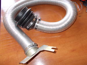

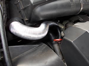

Ну и теперь с гофрой
Ну и вся конструкция
Ставить все это будем вместо вот этой запчасти
Сначала прикрутил "жаровню"

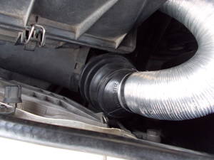

Потом попытался вставить шланг - фиг вам, пришлость сначала снять верх воздухана, а потом и сам воздухан целиком. Обрезал лишнюю гофру и собрав сначала  ту часть, которая  от коллектора - вставил и воздухан. Все соединил и вот что получилось
Ну собственно результат , при температуре минус 12 на улице впускаемый воздух плюс 22 градуса. :so_happy:
