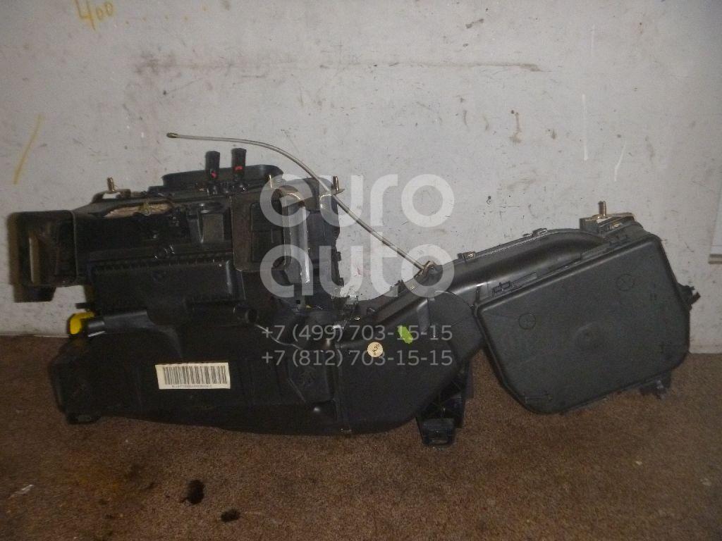

Не бойся. На бескондейных печках фильтр не  предусмотрен конструкцией и ничего не залепляет и за 20 лет.
Дорестайл с бескондейной печкой, куда же я тогда фильтр засунул? :preved:

Не знаю  :cf:
А2028300262

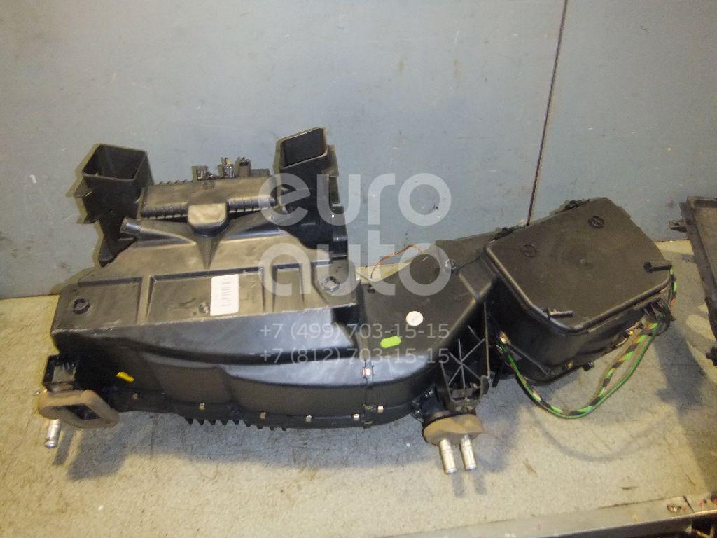

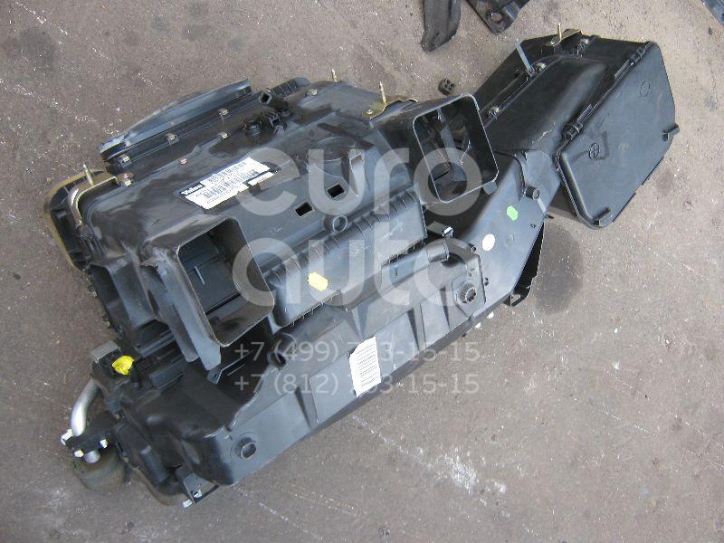

ПлотникАвтор темы
Ой не, у меня совсем иная печка.
Один с один как кондейная, только нет испарителя, в окно, куда на кондейнрй выходят трубки кондиционера у меня торчит блок сопротивлений, верхняя крышка, которая поверх радиатора несколько иная и в центральные дуйки поток идёт напрямую от вентилятора и выше радиатора отопителя, салонный фильтр есть.
Датчики иные и в иных местах, чем в кондейной, но она очень легко превратиться в кондиционерную, место под испаритель есть, датчики я приделал так же как и в кондиционернрй стояло.
Если таки надумаю кондей восстановить - обязательно отфоткаю

Злой
да всё там одинаковое. что безкондейная что с кондюком. короба на рестайловых одинаковые. за дорестайл не скажу. у меня машина с завода шла без кондея. но фильтр стоял.
