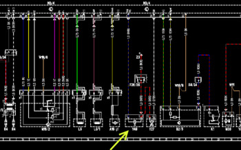

Он японец леворукий, они с hfm шли изначально. Да вот только все отремонтировал, был обрыв все таки на колодку.
Вот штекер в мозги двигателя
А вот схема

А вот схема
Спасибо! А где вы эти схемы берете?)
