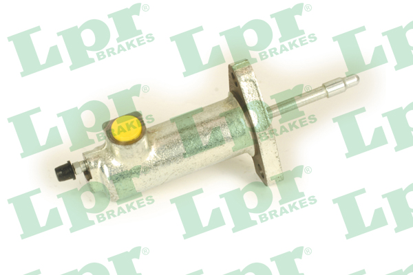

Рабочий цилиндр неправильный.
Сними рабочий и длину штока со старым сравни, скорее всего на новом длиннее будет.
ну на старом не такой уж и износ был штока
может прокладку поменять между рцс и КПП пластиковая
Если поменять шток или поставить толще прокладку-ничего не поменяется. Система саморегулируемая. Где-то что-то клинит. Чаще клинит ГЦ. Его неправильная установка более вероятна. Смотрите в районе педали сцепления. Там собака зарыта. Как вариант: попробуйте прокачать сцепление, хотя...
я гцс тоже менял(посмотрю сегодня) хотя я особо не увидел там проблем установки (прокачивал через штуцер рцс шприцем в обратку
Рабочие цилиндры бывают двух видов под одно- и двухмассовые маховики. Отличаются как раз длиной штока. Вероятно, перепутал, когда покупал.
Вот и я про это, нужно сравнивать :gogi:.

А они только длинной штока отличаются? Если так, то просто поставить взад старый шток и всё.
Radist
Отличаются. И выжимные отличаются, мне в прошлом году пришёл выжимной под одномассовое сцепление, я не сравнив поставил. Начал выезжать, а машина ни едет, сцепление буксует и все, пришлось второй раз коробку скидывать.
P.s. у них разница по высоте примерно 1см.

Вот вин WDB2020201F136485
Цилиндры сцепы брал lpr
Гцс 2701
Рцс 3701
Твой номер A2022900011 или A2012900411. Это короткий, т.е. под двухмассовый маховик. Может у тебя заколхожен одномассовый? Старый цилиндр выкинул? Если говорить о LPR, то смотри на отличия штоков.
3700
3701
3700
3701
я вечером напишу сьезжу посмотрю нет старые не выкинул,но по-моему такой же шток и стоял как у 3701

Единственное такой вопрос рцс должен легко устанавливаться или с усилием я потратил часа 2-3 на установку его потому что я его туда он обратно выскакивает а совместить отверстия и держать одной рукой в старом положении тяжко было
Radist
Усилие в любом случае должно быть, но у всех понятие об усилиях разное :cf:

Я специально выкручивал штуцер прокачной, достаточно усилия
