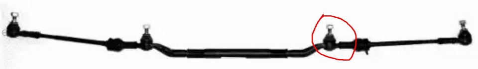

Цитата: Славентий от 15 апреля 2019, 08:32:36из-за переодичного скрипа в холодную погоду при трогании с места и вывернутым в лево
Цитата: Tiger от 16 апреля 2019, 04:16:53Славентий, ещё бы глянуть рулевую трапецию, ее центральные тяги и включая маятник.
Так как у меня с месяц назад тоже при выворачивание колес был противный скрип, оказалось вот в этом месте скрип издавал шарнир
Мерсовод со стажем :)
