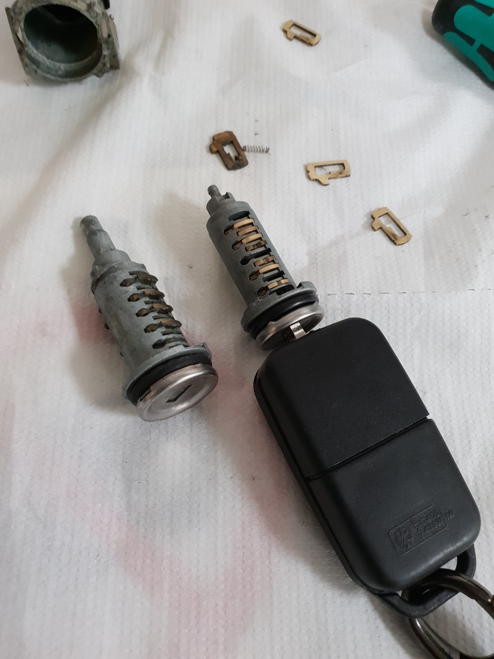

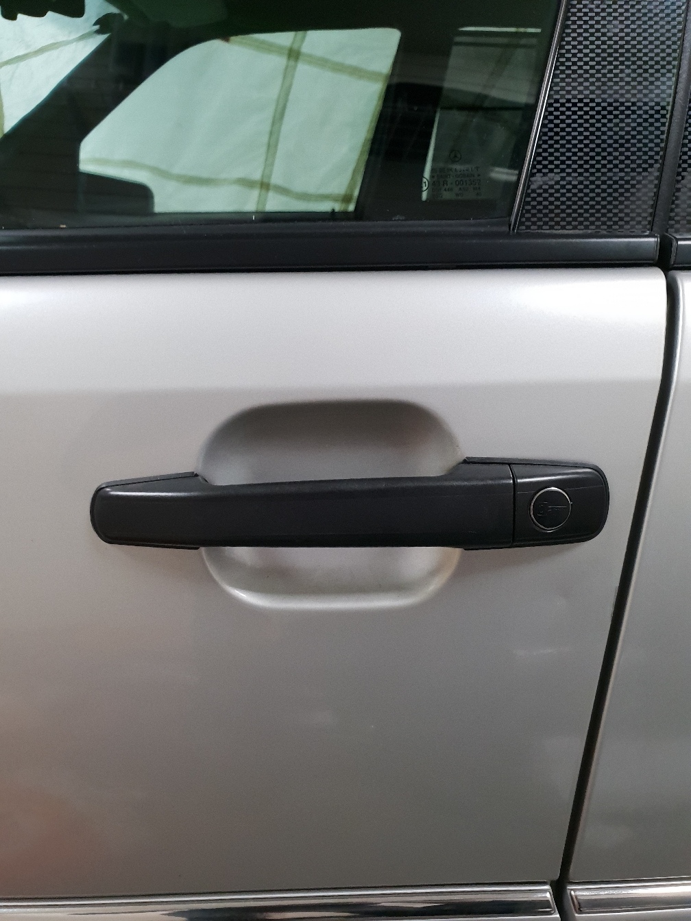

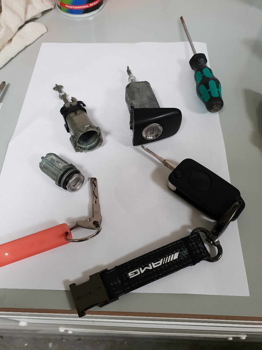

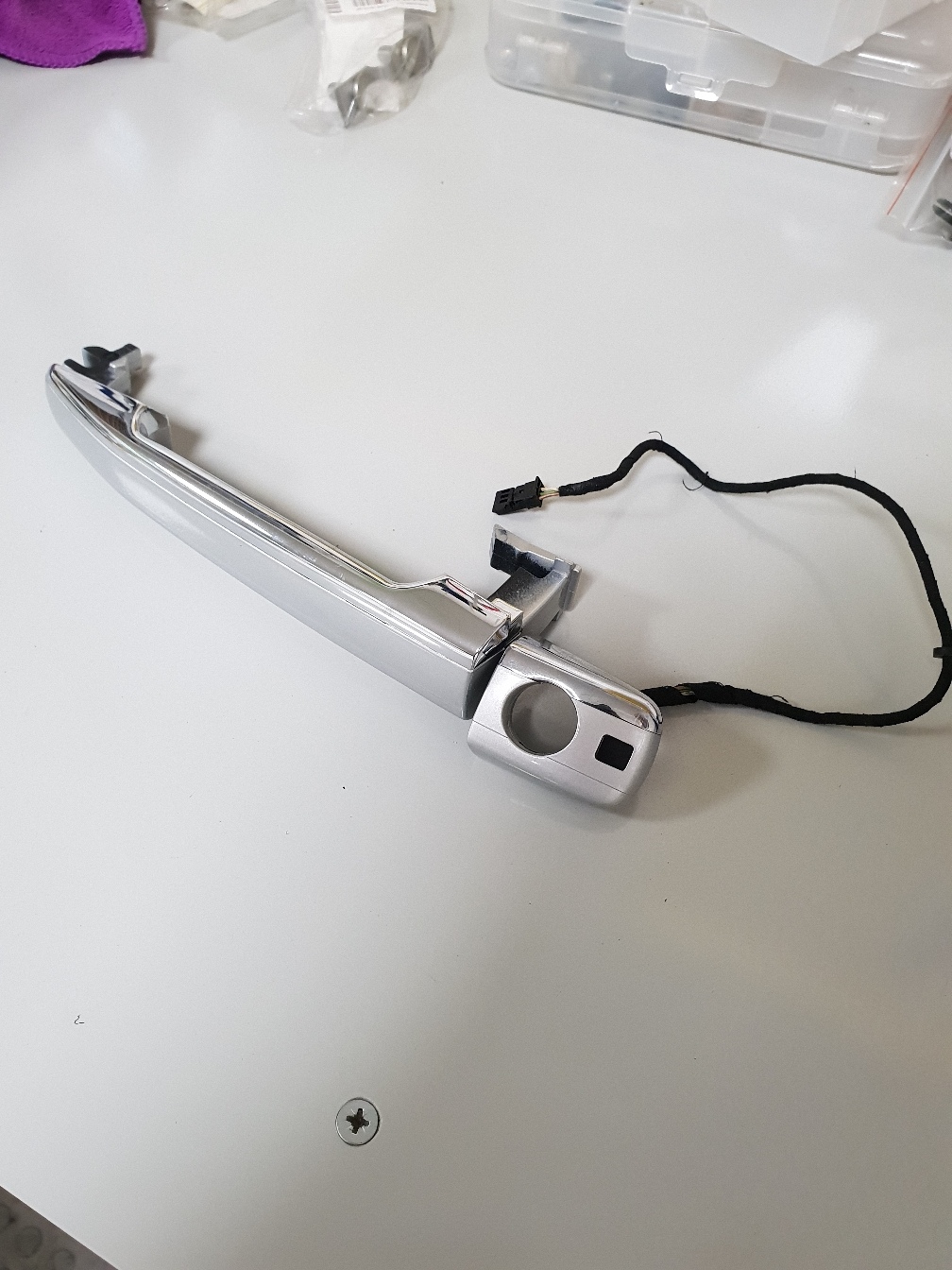

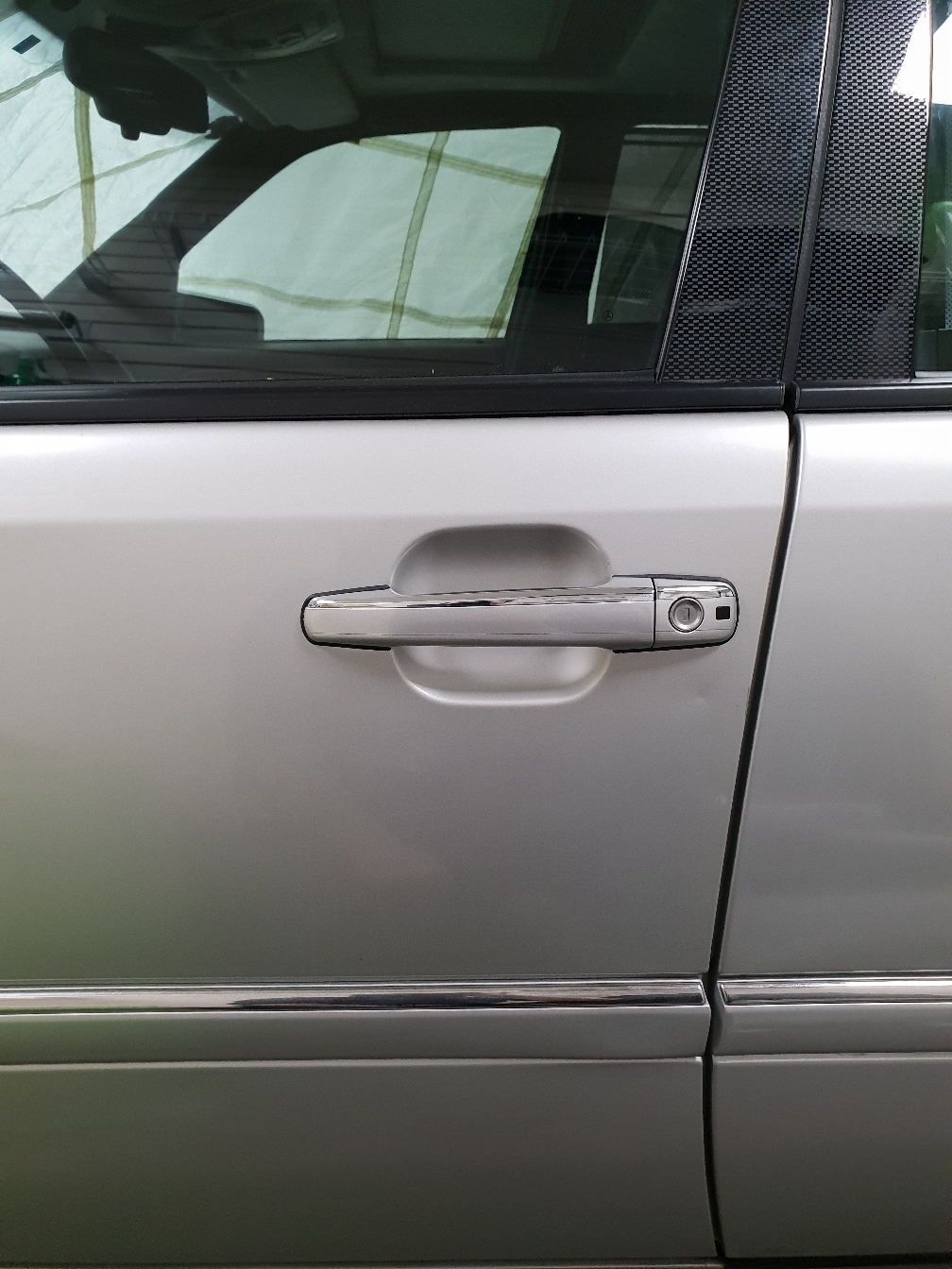

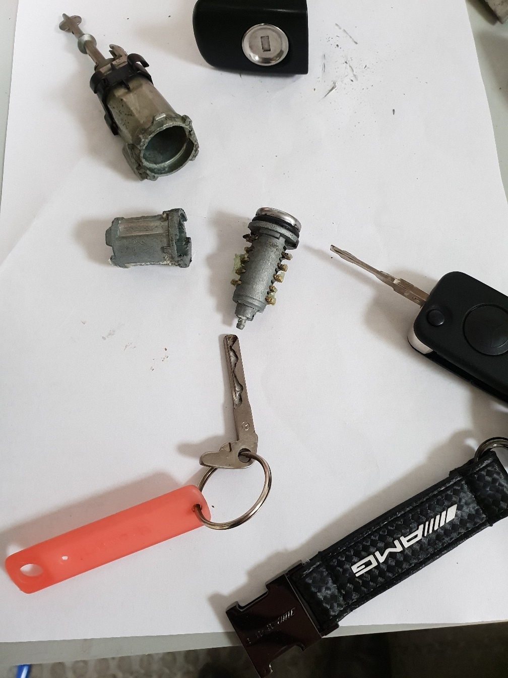

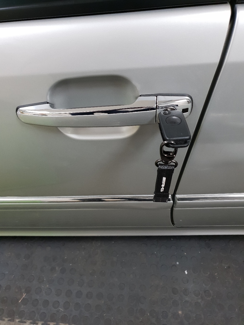

Собственно реализовал затею с ручками от w210.

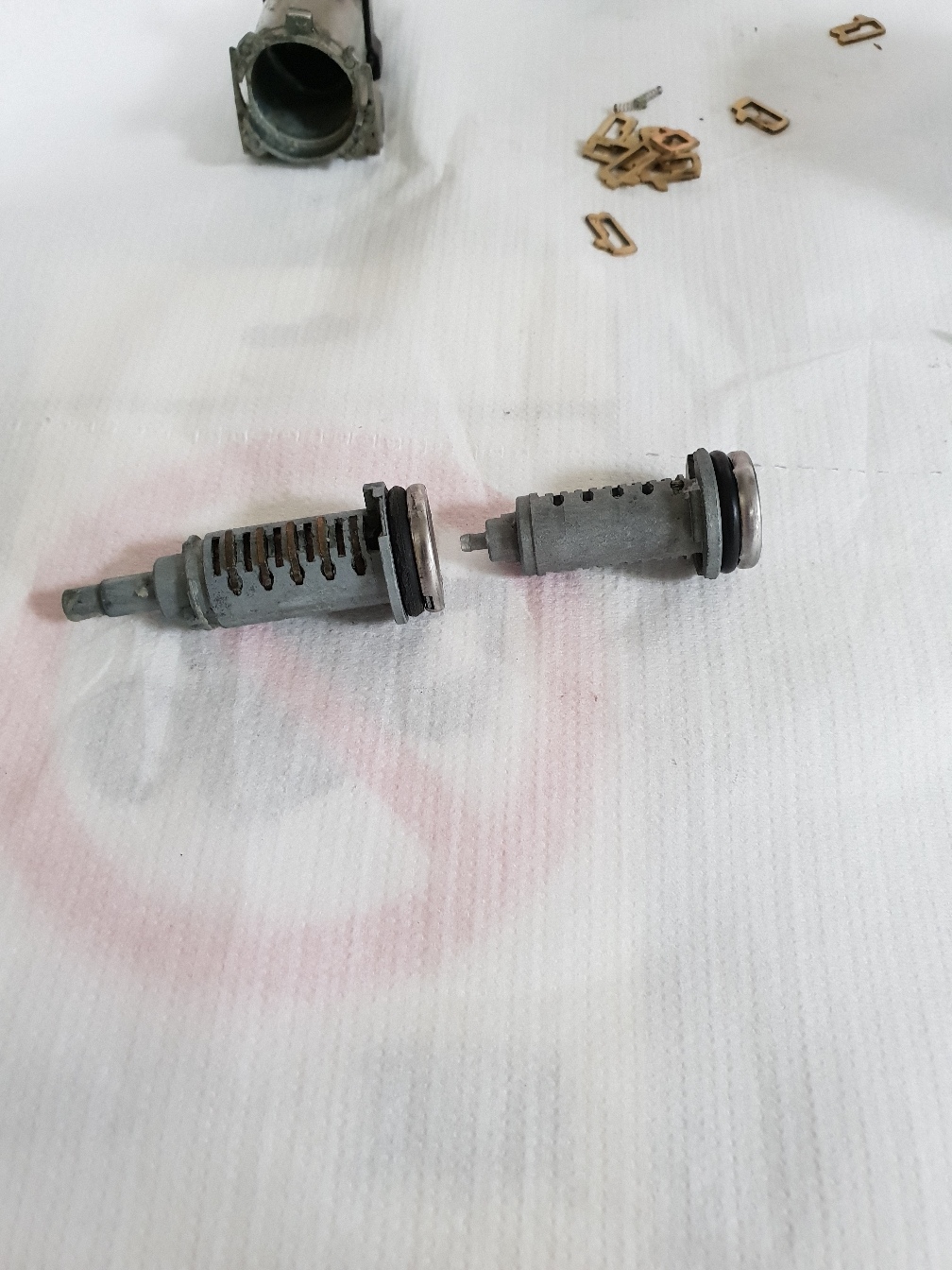

Личинки разные w202/w210. На 202м пришлось расклепывать кожух личинки, на 210м все разобралось без трудностей. По итогу из 10 пинов личинки от 210го подошло 8, что означает, что в мире еще 3 ключа могут подойти к моей личинке. По итогу зря расклепал свою от 202го ручку, ибо пины разных размеров. у 202го пины больше чем у 210го. Если не заморачиваться с перепиновкой, все встает болт он.
