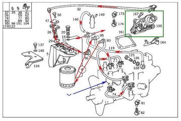

a139st
#7
В помощь, посмотрите эту тему, найдёте много интересного (фото и схемы).
И ещё в схемах по нашим двигателям куда что идёт.
Думаю найдёте решение. Желаю удачи!
Добавлю схему которая там уже не открывается

Благодарю за схемы, но они отличаются от моих 2х дневных копаний - выводов.
Смотрите по этой схеме получается соляра идет из бака к нагревателю, потом идет на корпус топливного фильтра, проходит через цилиндрическую сеточку, выходит снизу корпуса топл. фильтра (в вильтр топливо здесь не заходит) и идет к топл. отключателю, а из него уже (вниз) к подкачивающему насосу и тнвд.
Получается не очищенное топливо идет к тнвд?
Вот я набросал схемку: именно в таком направлении (с пузырьками конечно) идет солярка когда я вдуваю ее через 83 трубку где она вставляется в подкачивающий насос.
Юрий-42RUS
Бак-подогреватель-ФИЛЬТР-клапан отсечки-ТНВД. всё там очищенное)
Клапан отсечки на этом ДВС часто хандрит.
WDB2021211A425455

Вчера снял корпус топл.фильтра и убедился что топливо которое проходит через него (от подогревателя) просто проходит через сеточку в колодце и снизу выходит на откл. клапан, через сам топл. филтр соляра здесь не проходит.

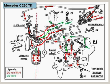

a139st
#11
Нет немного нет так, с клапана отсечки топливо выходит на подкачивающий насос, а с него на фильтр.
Да, на подкачивающий насос идет топливо после грубой очистки, (сетки), а уже с него на фильтр.
Посмотрите первую схему, там красными стрелками направление до фильтра, а после зелёными, начало с фильтра на клапан, с него внутрь ТНВД, а излишки топлива с другого конца ТНВД и из форсунок в обратку..
Добавил схемку
С250TD Универсал, был :(
AtoBАвтор темы
Все мужики, заводиться и после холодной ночи, думаю проблемма была двойная: трещина (не видимая под хомутом) на трубке "клапан отсечки - топл. фильтр" и 10 л. летней соляры разбавленных 15ю л. зимней (думал не замерзнет))) и + возможно капризничает клапан отсечки.
Изученную схему (в т.ч. в сервисе) круговорота соляры под капотом выкладываю здесь))
На словах: бак>нагреватель>корпус топл. фильтра (в фильтр здесь не заходит только сеточка)>клапан отсечки (сверху)>топливный фильтр>доп. насос>клапан отсечки (снизу)>тнвд (вбок).
Всем спасибо!
