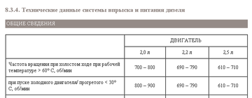

Тоже как то искал ответ на этот вопрос и вот что находил
Инфо отсюда

Вот и у меня между постоянно 5 и 10 примерно. А тут чего то интересно даже стало
