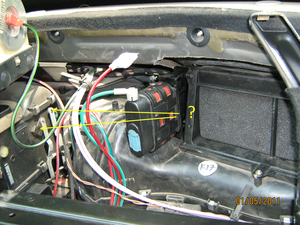

Цитата: sashashorin от 07 декабря 2018, 23:28:55к центральным воздуховодам есть две заслонки, через радиатор печки и через радиатор кондиционера,
Речь идет об этих заслонках?
sashashorin
Цитата: sashashorin от 09 декабря 2018, 19:03:52
Цитата: DVA от 08 декабря 2018, 04:57:54Речь идет об этих заслонках?
да
Тогда вы опять не правы! ;)
Это фото с моей машины (напомню, что она 93 года) и все эти заслонки у меня присутствуют :gogi:
так что ваше утверждение...
Цитата: sashashorin от 07 декабря 2018, 23:28:55В дорестале же заслонок  через радиатор печки нет, отверстия не предусмотрены.
...просто голословно :P
sashashorin
Я имел ввиду печку дорестайл которая у меня, а не все дорестайловые печки. Вы писали что зависит от кондея, я вам привел пример что не от кондея зависит. А если не от того и не от другого, тогда только производителю известно, что за комбинации  печки он устанавливал.
