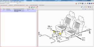

Дабы не постить новую тему, не подскажите что  за фишку изначально пытался подключить? ее номер 013 545 23 28. С пассажирской защелки ремня безопасности  торчит жгут есть подозрения что он должен к ней идти но не уверен, фото жгута прилагаю
Цитата: Pleex от 03 октября 2018, 09:11:50за фишку изначально пытался подключить? ее номер 013 545 23 28
Если правильно срисовали номер, то.....это тоже фишка подогрева сидений, но с 201-го и 124-го и 129-го кузова :al:
А вот номерок на проводке не пробивается :cf:
Цитата: Pleex от 03 октября 2018, 09:11:50С пассажирской защелки ремня безопасности  торчит жгут есть подозрения что он должен к ней идти
Так и есть, только замок ремня с другой машины.
