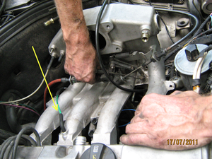

Этот воткните в коллектор, а который идет снизу от коробки под дросселем есть еще один сосок для вакуума АКПП

Цитата: klays2003 от 29 сентября 2018, 09:14:48снизу дросселя все облазил, сам Дроссель снял, ничего найти не могу((( весь впускной обсмотрел (
Ну стрелочкой же указано :D

да это то я вижу) туда воткнул) остаётся Шланг который с коробки идёт) вы говорите под дросселем ещё сосок есть) я его не могу найти(( а этот что стрелочкой помечен я подключил)
Вы наверное не поняли меня  :rus_alkan:
Вы написали, что все соски на коллекторе заняты и не знаете куда подключить . Где три соска , туда идет вакуум на рампу, и на тот девайс, что у вас стоит рядом с диагностическим разьемом. То, что я указал- это сосок для вакуума коробки, а точнее для модулятора и шланг от коллектора идет сразу в тоннель коробки. Еще есть и сосок на коллекторе для мозгов ПМС - он находится между бачком омывайки и впускным коллектором.
Неужели когда снимали не могли запомнить? :o
вот тот соскок который вы на фото указали, у меня отсутствует . Наверное потому что у меня hfm. Да вот как то получилось, выдернул и не посмотрел ( вообщем я так понимаю , что по заводу в hfm идёт 4 вакуумных выхода с коллектора , 3 в одной кучке и 1 ближе к блоку ?)
Цитата: klays2003 от 29 сентября 2018, 11:58:373 в одной кучке и 1 ближе к блоку
Наверное так. :de: Если все подключили, то в чем проблема то?

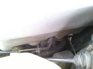

Нашел в багажнике вакуумную трубку, которая никуда не подключена. Никаких разъемов рядом нет. Не помню, чтоб она была ранее, так как периодически убирался в багажнике (особенно после дачного сезона). С год назад варили правую чашку аммортизатора и вот после этого и увидел трубку. Кто знает, откуда она? По вакуумной системе замечаний нет, всё работает, за исключением центральных дефлекторов, но тут грешу на мембрану под панелью.
