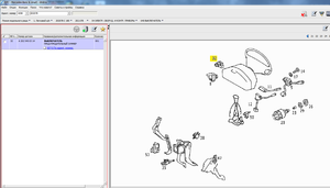

Привет всем, намедни снимал щиток приборов и заметил какой то микро-переключатель у которого есть артикул A 2025450314. И вот что мне удалось найти в ИНЕТЕ: A2025450314- Переключатель под рулевым колесом - управления указателями поворота и проч.
Картинкэ выложу позже...
PS кстати этот переключатель нигде не стоит просто болтается в воздухе

Вот и фото, изменяюсь за качество [attach id=0]

Суть вопроса такова какую роль этот микрик играет,И почему он у мну просто весит не задействован....

А вот такую роль играет, например если на него нажать то перестанет работать спидометр и загорятся лампочки омывайки и уровня ОЖ, затем снова нажать все заработает исправно.
Не пойму этот микро переключатель типа функцию Reset выполняет чели. :facepalm:
