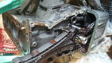

Цитата: Ржавый дриЩ от 06 сентября 2018, 20:08:56И у меня этот пластик полопался
Этот пластик в молодости был резиной, для бесшумной работы ГРМ. Звездочка свои функции и без нее будет выполнять, просто немного громче.

А маслоотделитель снимал? Который является креплением ГУРа и компрессора кондиционера. Я просто в прошлом году тем же занимался, всмысле ВКГ чистил, так там авна очень много было, поэтому и спрашиваю.

Интересно, то есть она литая?
Цитата: Ржавый дриЩ от 06 сентября 2018, 19:14:57Слив с маслоотделителя в поддон. Которую отродясь никто не чистит, потому что поддон дербанить надо + маслоотражитель и маслянный насос снимать чтоб толстый бур на тросу впихнуть
Дунул в неё компрессором. Зашипело в разных местах + полез щуп масла. Решил, что бур сувать туды не надо.
Ржавый дриЩАвтор темы
Блок весь разобрал осталость колено.
Без его демонтажа слив не прочистишь.

Radist
Я понял, я просто это фото не видел. Я хотел подсказать :al:, т.к. по незнанию мне пришлось 2 раза поддон снимать.

У меня тоже не получилось продуть, пришлось проволокой ковырять, а потом компрессором дуть.
