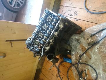

Мотор снят в поле погрузчиком и переправлен в гараж.
Фото будут позднее.

Собственно сейчас сделано:
1. Снят выпускной коллектор - найдена трещина на сварном шву (варить полуавтоматом?), шпильки сгнили (при замене есть ньюансы в виде тонких стенок?). Лямбда зонд под замену.
2. Снята клапанная крышка - задиров на кулачках вроде не наблюдается, посинения тоже. Огромное колличество шлама (чем это Г... отмывать в условиях гаража?).
3. Снят маховик + датчик коленвала - задний сальник выплюнуло  :sarcastic_hand: (менять с крышкой? при наличии износа колена есть ли ремонтное положение?).

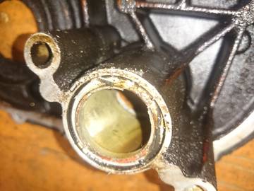

4. Снят корпус термостата/лобовая крышка ГРМ верх - в термостате следы эмульсии, при демонтаже лобовой нашлась причина утечки ОЖ в виде сломанного наружного кольца посадочного места прокладки ОЖ в крышке.
5. Снят корпус маслоотделителя - шланги и прокладка высыпались мелкой крошкой, форсунки вентиляции забиты, в корпусе маслоотделителя залежи шлама и каша отработки, сливная трубка сифона не продувается в поддон.
6. Снят насос ОЖ - люфт шкива, эмульсия, стук подшипника блок в канале без ржавчины.

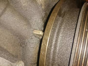

7. Метки ГРМ - впуск 28* выпуск 31* (я так понимаю заменить в сборе?).
8. Компрессия - на прогретом моторе до демонтажа 13,2/11,1/14,0/13,8.
Собственно без кантователя ДВС какие дальнейшие действия и проверки?

Цитата: Ржавый дриЩ от 14 июля 2018, 21:28:18Метки ГРМ - впуск 28* выпуск 31* (я так понимаю заменить в сборе?).
Замена цепи (как минимум).

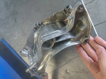

5 минут а в щелочном растворе воды с примесью Gross для мытья двс.
20 минут кисточкой/щеткой, один разок сало сбить керхером и финиш снять дремелькой.
Чистый кронштейн генератора.

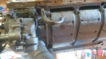

Слив с маслоотделителя в поддон. Которую отродясь никто не чистит, потому что поддон дербанить надо + маслоотражитель и маслянный насос снимать чтоб толстый бур на тросу впихнуть  :fiht:
По итогу маслоотражатель выглядит так после мойки в демексиде :)

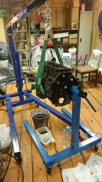

Кантователь с гусем очень помогли

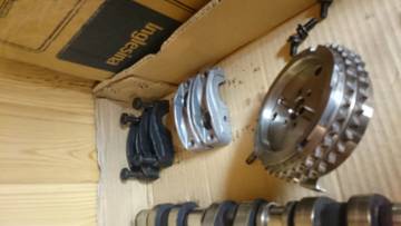

Mitsubishi Shuma в действии, фазовращатель не работал и выглядел как сосулька  :rus_alkan: после мойки стал работать даже без масла, внутри пружина просела, пришлось брать новую

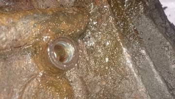

Пробка слива ОЖ сгнила и вышла с кусками резьбы, заказал новую и метчик

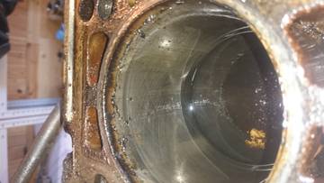

Хон есть везде, жить будет :tommy:

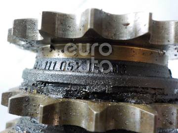

Вопрос вот по этой говняшке

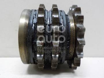

звено грм на пластиковой втулке и смещено...
Это как так? :de:
A 111 052 05 03
БУшки такой не найти вообще
И у меня этот пластик полопался и валялся в поддоне. Кердык звезде? 10000
