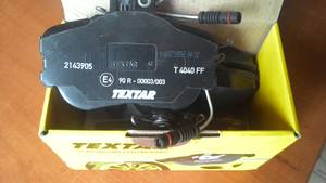

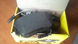

И вот сегодня 2,5 месяца спустя, попались как говориться "лишние" деньги + время, и решил купить задние колодки от TEXTAR и заодно сразу их поменять.
Поставили, выехал с сервиса, проехал буквально 10км. никаких посторонних звуков не наблюдалось, вот думаю свершилось, наконец-то! И вот при паркинге когда дал задний ход и нажал на педаль тормоза снова послышался этот поганый скрип, я чуть не обалдел, дал вперед скрипа нет, снова назад опять скрип, вот и думаю елки-палки что за фигня?! Позвонил мастеру объяснил ситуацию, тот сказал потерпи должны притереться колодки к диску и вот под вечер пришлось выехать за город, думаю походу притру колодки, проехал где-то 100км. вернулся домой а скрип усилился и присутствует так же как и было с Бошем, как при езде вперед, так и назад.
