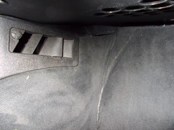

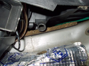

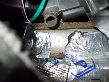

Чтобы добраться до шланга, достаточно снять дефлектор и отогнуть ковролан , видим патрубок и соответственно снузу отверстие куда  должен уходить шланг

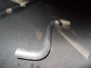

Вот оно безымянное чудо , скорее всего даже от российского автопрома :al:

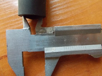

Внутренний диаметр шланга 18 мм, патрубка 20...так что налезет без хомута! :ay:

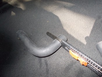

Примеряем и режем нужную длину

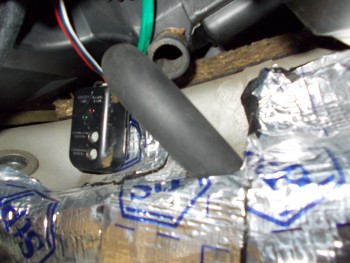

Теперь вставляем и получаем вот такой прекрасный вид и с моей точки зрения более надежный компонент.

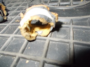

Но стоило его потревожить и видим такое месиво из пружины и сгнившего поролона :bad:

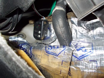

Опять примеряем, отрезаем, вставляем
Возвращаем весь ковролан и дефлекторы на место и надеюсь больше не будет таких "приятных" сюрпризов. ;)
