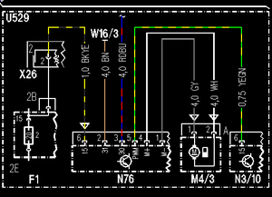

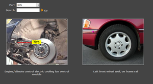

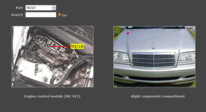

Панель приборов ничем не управляет, она просто показывает информацию!  ;) Всем управляет ЭБУ двигателя, который контролирует охлаждение двигателя   во всех режимах работы. И если до мозгов доходит неправильная информация или наоборот выполнение закосячено какими-нибудь  вышедшими из строя деталями...то и происходит такая фигня
Вот даже если схему глянуть, то видно, что рулит блоком управления вентилятором  ЭБУ.
На схеме обозначены:
N76 - блок управления вентилятором
M4/3 - сам вентилятор
N3/10 - ЭБУ двигателя
